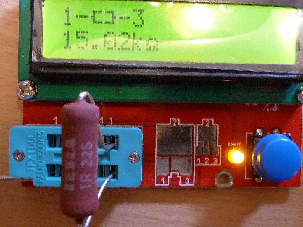

Na běžnou kontrolu používám toto. Není to na hromadné měření, ale těch pár nutných při opravě to zvládá. Celkem spokojenost. Na fotu je pajšlík vyndaný z krabičky. Elyty orientačně v pohodě, taktéž ostatní veličiny.
(253.85 KiB) Staženo 205 x
(288.22 KiB) Staženo 189 x

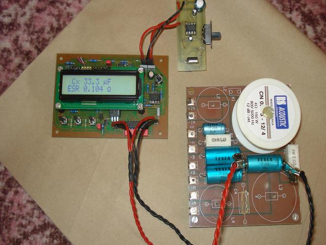

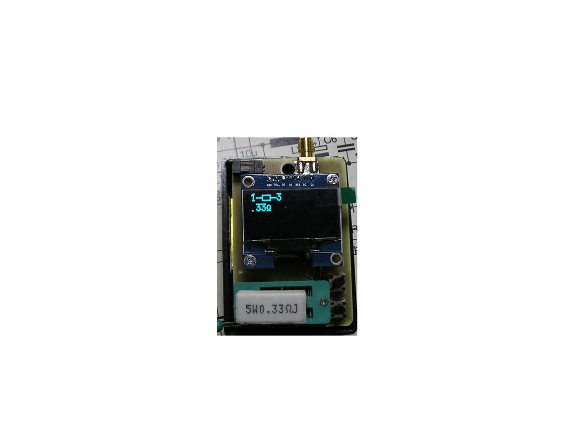

Souhlasím s Hydrawerkem. Dají se měřit i malé odpory. Já beru inspiraci na stránkách autorů http://www.mikrocontroller.net/svnbrows ... tortester/
(48.65 KiB) Staženo 199 x
(44.68 KiB) Staženo 222 x

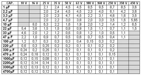

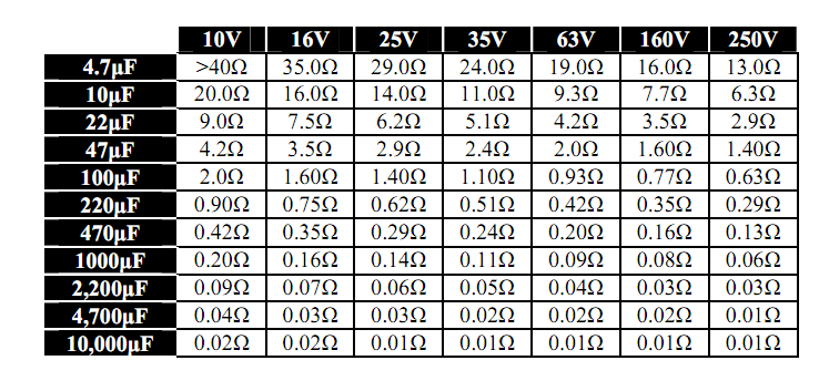

Mam ESR metr koupený a mám problém zjistit co je ještě v rámci LOW ESR vpořádku a co ne.Je několik tabulek hodnot, ale která je ta správná .Já vím, že každý výrobce to má trochu jinak, ale víceméně když jde o low esr mělo by to být podobné ne?
(42.41 KiB) Staženo 296 x
(48.08 KiB) Staženo 347 x

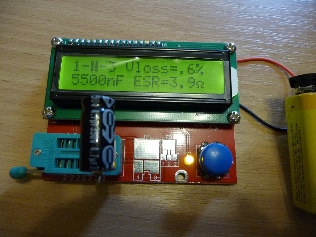

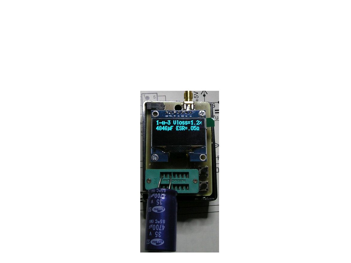

Zdravím, využiju už založené vlákno. Koupil jsem měřák C+ESR na obrázku, měřil jsem s ním naposledy před 1/2 rokem, kdy jsem vybíral kondíky. Dnes jsem ho znovu vybalil a místo hodnot ESR 0,0....mi tam naběhne 43,....nevíte v čem by mohl být problém? Schéma nemám, kupoval jsem již sestavený.
(64.4 KiB) Staženo 237 x
patrikvarga
Příspěvky: 1311
#15 Příspěvek od patrikvarga »
Schému najdeš niekde na http://pro-radio.ru/measure/3288/
