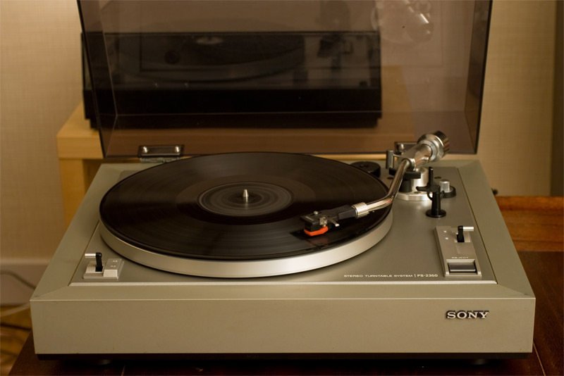

Chtěl byl poprosit o radu v rámci výše zmíněného stroje, kterého jsem se tal majitelem. Víceméně už za prostředkem desky se kvalita zvuku rapidně zhoršuje. Začínají zkreslovat sykavky a ubývá výšek. Konec desky už je skoro neposlouchatelný. Dělá to u všech desek. Vím, že zhoršování kvality směrem ke středu desky je dáno principem konstatní rychlosti otáčení, ale dle mě by to nemělo být tak markantní. Já jsem gramofon poslouchal naposledy před dvaceti lety, kdy mi bylo deset, takže už si nepamatuji, jestli to bylo zřetelné. Přenoska je tam sony VL-34G, přítlak i antiskating mám nastaven dobře, zkoušel jsem i jiná nastavení, ale nepomohlo to. Níc víc tam zřejmě nastavit už nejde, tak mě napadá snad jen opotřebená jehla, může to být tím?

Je to zcela běžný jev u gramce ale že všechny desky a najednou...vyměň tu přenosku, Ortofon OM B5 tam může pásnout a je jedna z levnějších, dostupná. Von by stačil vyměnit samotný hrot pokud se sežene origoš, VL48G ano ale nevím či je vhodný do Tvé přenosky.

Taky možnost, ale na druhou stranu mám za to, ža na přenosce jako takové se nemá co opotřebovat kromě chvějky a ta jde u téhle přenosky vyměnit za cenu kolem tří stovek...

Zdencek3 píše:mě napadá snad jen opotřebená jehla, může to být tím?
ano, ten hrot má už vybroušené plošky . . . vyměnit !

Tak jsem objednal novou chvějku. Má označení ND134G a je pořád ještě dostupná. Pak dám vědět, jestli to pomohlo. Každopádně díky za rady.

Tak jehla je vyměněna a rozdíl je diametrální. V podstatě už není rozdíl mezi první a poslední skladbou, výšky jsou krystalicky čisté. Rozdíl mezi starou a novou jehlou je patrný už na první pohled. U té staré má hrot tvar kulatého pahýlu, kdežto ten nový je pěkně špičatý. Velký rozdíl jsem taky zaznamenal u desek vyrobených u nás a zahraničních - ty zahraniční prostě hrajou o level výš, nikdy jsem nevěřil, že reprodukce vinylu může být tak čistá. Takže díky kluci za podpoření mé teorie :wink:
