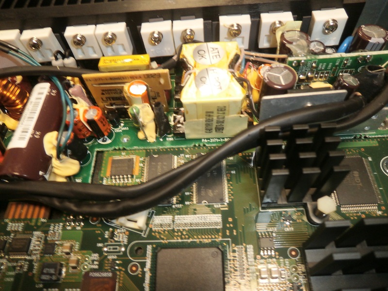

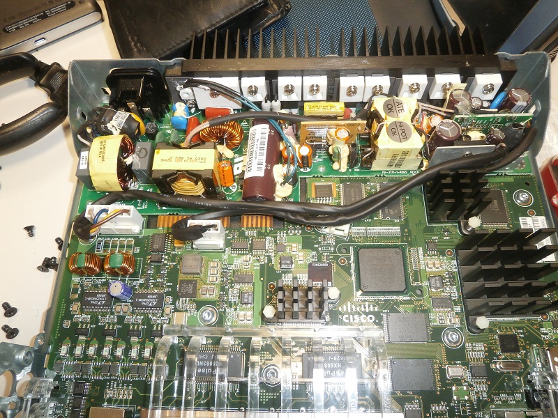

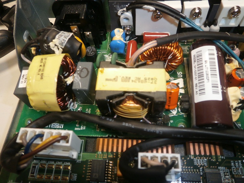

Zdravím, po hodně velkém výpadku se neprobralo 5 switchů. U všech jsou stejné příznaky a to že kolem trafa bzučí (jiné co jsou OK to nedělají.
Výstupní napětí ze zdrojů je OK (14 - má být 12V ale switch jen svítí a nejede) a na POE části 60V (má být 50 ale to přikládám že není zátěž.
Kondíky vypadaj OK , je nějaká možnost že ač nejsou vyteklé je po nich? přikládám foto
(206.69 KiB) Staženo 205 x
(188.61 KiB) Staženo 169 x
(288.86 KiB) Staženo 273 x

Urcite je zavada v zdroji (skusil si vymenit zdroj)?
Zaky
Příspěvky: 7050
#3 Příspěvek od Zaky »
Přesně tak, připoj k desce z nefunkčního kusu zdroj z funkčního kusu, to je ta méně riziková cesta, jak poznat, jesli je to opravdu zdrojem, protože to tak podle popisu nevypadá. Zdroj v nefunkčním kusu může bzučet, protože není zatížený.
