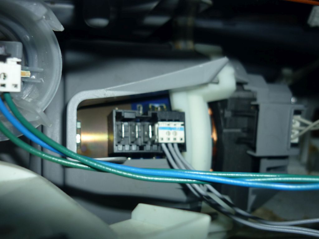

Prosím vás je ten černý konektor z fastony viz.obrazek topná spirála?
toto jsou jediné silnější kabely co jdou ,,řídící jednotky"
na konektorech ani jednom mezi sebou neni naměřitelný odpor.
:roll:
(95.23 KiB) Staženo 478 x

#4 Příspěvek od bu2520 »
ano je to topná spirála, bohužel to bosch prodává jen v kuse s čerpadlem za děsný peníze

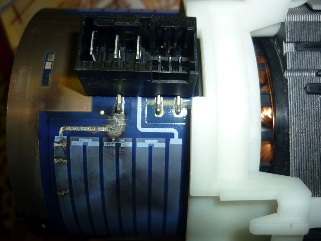

tak takto vypadá spirála viz.foto.
je to beznadějné? nebo by s tím šlo něco ještě udělat? nadrátkovat? :roll: :oops:
(111.45 KiB) Staženo 540 x
