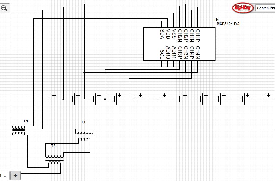

Je možné ten obvod zapojit takto jak v příloze?
Jde mi o to, jestli ADC nebude vadit že mezi CH1N a CH4P bude už napětí 14.4V
Tyto ADC plánuju použít 4, tak jestli mohou mít společné napájení za izolovaným DC-DC, nebo by každý měl mít svůj.
Případně zda tato koncepce má nějaký smysl a není lepší to zapojení řešit jinak. V elektronice jako takové moc schopný nejsem.
T1 je DC-DC neizolovaný step down 48V na 12V
T2 je DC-DC neizolovaný step down 12V na 5V - napíjení MCU
L1 je DC-DC izolovaný 5V na 5V - napájení ADC
(36.92 KiB) Staženo 170 x

dracekvo píše:...Ale nejsem si jistý jestli právě ty adc stačí oddělit pouze tím jedním dc/dc měničem a oddělovačem i2c. Zda jim nebude vadit něco jiného.
Myslím, že věru bude.
Jakmile mezi dvěma libovolnými analogovými vstupy bude napětí větší než 6,2V, bude proud z měřených článků "přetékat" do zdroje Udd/Uss, pokud to tento zdroj umožní a pokud ne, pak se vyšším napětím zničí převodníky. Způsobí to ochranné diody na analogových vstupech.
:wink:
