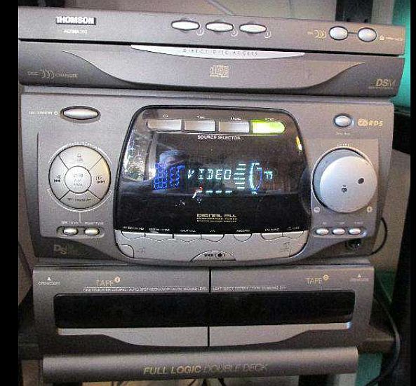

#1 Příspěvek od hafca »
Našel jsem u popelnic Thomson Altima 360. Zachovalá, ale nefunkční. Když jsem jí zkusil zapnout, běželo jen demo a na nic nereagovala. Rozebral, vyčistil jsem jí, poměřil napájení a ejhle všechno fungovalo. Pochválil jsem se, zadekloval, zkusil a pořád dobré. Pak jsem jí odpojil od sítě a po novém připojení stejný stav jako na začátku, demo a nic víc.
SM jsem našel na Tanya, podle něj napětí sedí, tlačítka svod nemají, kondenzátory změřené zajícometrem jsou taky OK.
Přijde mi škoda to zrecyklovat, je tam i měnič na 3 CD.
Neví náhodou někdo jestli to nemá nějaký reset nebo vstup do nějakého servisního menu, kde by se dalo to demo třeba zakázat?

#2 Příspěvek od rnbw »
Ako je tam riesena zaloha nastaveni a hodin - bateria/kondenzator?
hafca
Příspěvky: 4723
#3 Příspěvek od hafca »
Obávám se, že tam není ani jedno ani druhé. Baterku jsem v celé bedně neviděl a ani kondenzátor s velkou kapacitou. Na procesorové desce, kde je displej a tlačítka je největší kapacita 100µF.

#4 Příspěvek od DELONG »
A v servisnom manuáli nič nepíšu ako na reset alebo vstup do SM ? Stiahni užívateľský manuál možno tam nájdeš ako vypnúť demo :wink: .
hafca
Příspěvky: 4723
#5 Příspěvek od hafca »
Uživatelský manuál jsem za celý den nikde nenašel. A v SM není mimo schéma a nákresu desek nic, žádný text.

#6 Příspěvek od DELONG »
A ak to zas rozoberieš a zložíš ako si to urobil na začiatku tak to zas pôjde ? Len po vypnutí zo siete sa to dá do dema módu ?
hafca
Příspěvky: 4723
#7 Příspěvek od hafca »
To už jsem dělal dvakrát. Jakmile to zapnu do zásuvky, rozjede se demo a na nic to nereaguje.

#8 Příspěvek od Kvicala_r »
Zkus vzít nějaký universál DO, tím bys mohl prověřit jestli není chyba v napětí matice tlačítek (ustřelené hodnoty odporů v děliči).
hafca
Příspěvky: 4723
#9 Příspěvek od hafca »
Dík za tip. Na dálku jde to demo zrušit a funguje to. Ale nejde ani jedno tlačítko na té bedně. Takže to asi bude něco víc než jen ty odpory.

#10 Příspěvek od rnbw »
Casto staci, ze je jeden mikrospinac vadny a zablokuje to cele ovladanie a niekedy aj cely program.

#11 Příspěvek od hafca »
Asi to zkusím ještě jednou rozebrat. Podle schema jsou tam 4 větve od tlačítek. Pokusím se najít místo, kde by se daly přerušit jednotlivé cesty k procesoru. Pokud by to bylo opravdu tím, dalo by se snad líp určit, kde je chyba.

#12 Příspěvek od frantajetel11 »
Ještě než začneš přerušovat cesty k procesoru...
Nevím jak je to mechanicky dělaný, ale taky je možný, že některý tlačítko (nebo tlačítka) zůstává po zmačknutí sepnutý aniž bys to věděl. Po rozebrání pixly se vrátí.
= zjistit který, nebo na tý bedně NIC NEMAČKAT! :lol:

#13 Příspěvek od hafca »
K přerušování jsem se zatím nedostal. Ale když jsem měl napůl odpojenou a vyndanou desku s tlačítky, zkusil jsem to zapnout. A pořád stejné, na nic to nereaguje. Takže mechanická závada to nebude.

#14 Příspěvek od frantajetel11 »
Vzhledem k tomu, kde jsi to našel, bych se nějakýmu svodu na tlačítku, nebo i jinde nedivil :wink:

#15 Příspěvek od hafca »
Je to hodně zachovalé. Skoro bych řekl, že jsem na to natrefil hned po odložení.
