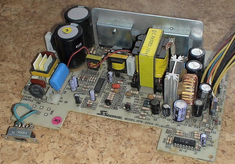

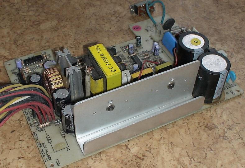

Viděl jste někdo takovejhle PC zdroj? :) Seasonic SPB-220A. Přinesl ho kámoš, že ho vyndal z nějaký starý PC placky a prý to nemělo žádnou krabici a byl přiražený pouze k zadní stěně a v tom výřezu v plošáku byl nasvislo větrák.
Kdoví v čem to bylo, 86, 286 nebo dokonce ještě XT? Konektor do MB má jako měly AT a 3,5" konektor nemá. Jak měly napájení XT? Stejný konektory jako AT?
Zkusil jsem elyty a jsou dobrý. Bohužel chybí toroid ve výstupním filtru. Zajímavě zapojenej, je mezi nulovým vývodem a diodama na sekundáru pulzáku. Zkusím tam něco nabastlit, nevypadá, že by ten zdroj prošel čoudem. :wink:

Tak jsem ho zkusil nejdřív přes žárovku a pak napřímo. Zátěž 10 R na 5V a na 12V žárovka 5W. Všechny napětí naběhnou ale po cca 1,5 sekundy spadnou na 1-1,5V. Možná špatná cívka na toroidu, co jsem vyhrabal....
Stejně to je celkem zázrak, že po asi cca 20 letech co se někde válel je aspoň v tomhle stavu. Asi ještě stará dobrá kvalitní práce a materiál.

Dodatečně: Koukám na foto a podle počtu feritových jader bych řekl, že to už je zdroj ATX neboli zdroj s trvale zapojeným malým zdrojem 5 volt pro probouzení uspaného počítače stanovenou akcí. Tyto zdroje se prodávaly od roku nějak 2000, starší tedy být nemůže. A možná je to více výkonný zdroj pro nějakou pracovní stanici nebo jiný hodně výkonný PC počítač.
