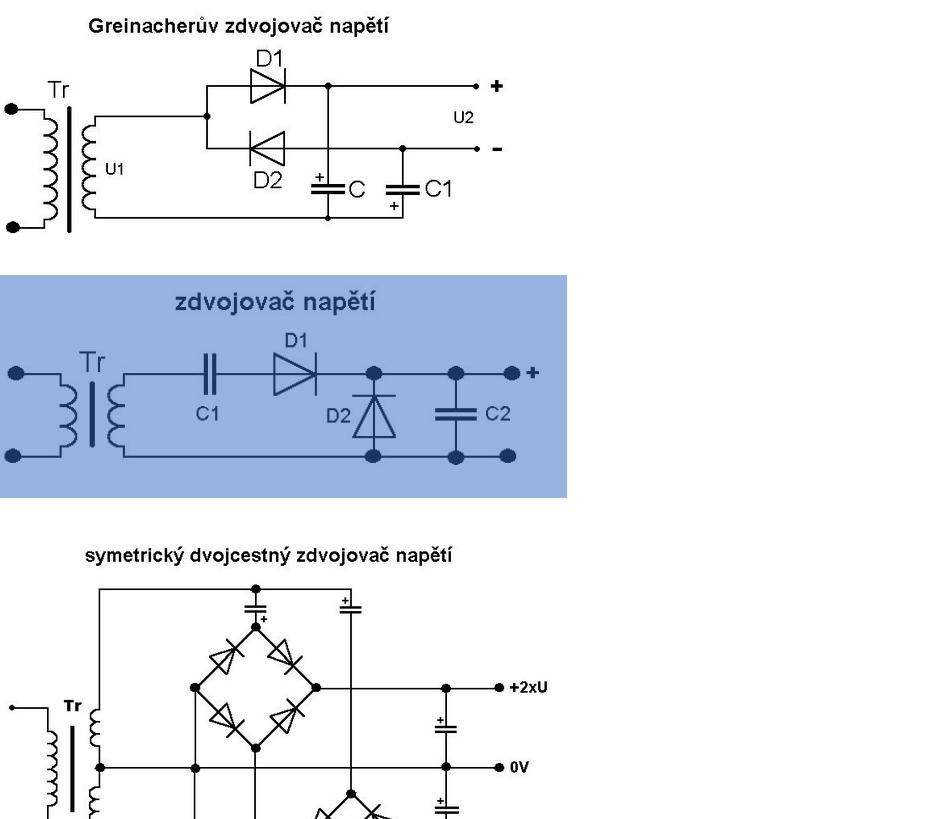

Při pohledu na klasický jednocestný zdvojovač mě napadlo toto zapojení vyřešit dvojcestně dvěma graetzy. Bude to zdvojovat? Napětí jsou samožrejmě orientační. :D

Je tam šlus jak prase :D (2 diody)

Kondy v cestě dělají své .

Z toho odkazu OK1HGA se mi nejvíce líbí ten modře označený - komu bude fungovat,dostane Nobelovu cenu :D .

Chybička se vloudí :evil: . D2 má být před D1.

ok1hga píše:http://abcdimenze.wz.cz/elektronika/usmernovace.html
Obrázek
Jaká jsou kritéria pro volbu hodnoty toho elytu, který je nejblíž ke trafu?

Asi budeš čekat na odpověď hodně dlouho -počítat to klasicky rúčo je šílené
a bude to záviset mj.na zátěži ve jednotl.větvích.Výsledný vzoreček by měl odhaduji půl stránky nějakých sin/cos hyper... funkcí a pro praxi by byl stejně nepoužitelný. Hoď to do nějakého jednoduchého simulátoru a můžeš si to pro konkrétní případ modelovat ,já na tohle používám Java aplet na falstad.com .
Problém většiny těch násobičů je ale v proudech kondenzátory - při simulaci zjistíš,že ve většině případů,pokud chceš dodržet výrobci povolený r.c.,musíš jich dát více paralelně. Prostě jsou to pecky,když se to nabíjí a vybíjí s malým úhlem otevření.V praxi u bastlů se na to ovšem kašle ,neb pár hodin provozu jednou za čas to ty kondy přežijí.
Pokud nějaký simulátor nemáš,dej sem konkrétní hodnoty napětí a proudů a něco spácháme ,venku je stejně hnusně a v dílně se mi topit nechce :D .
