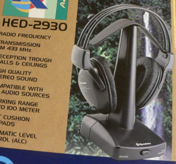

Mám tu takové na vyhození, ale ty vložky uvnitř mají 38 Ω. Můžeš je mít komplet, funkční jsou, trochu šumí, a vysílá se na 433 MHz. Roadstar z Tesca přes 10 let staré, téměř nepoužívané. 0 €.
(83.24 KiB) Staženo 111 x
