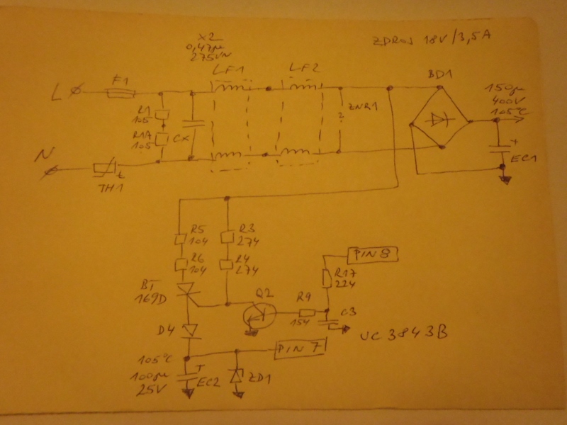

Zaujalo mě, že napětí pro Vi (pin7) je odebíráno ještě před diodovým můstkem a je vedeno přes rezistory, tyristor a diodu.
Zdroj (a samozřejmě také UC3843B) nepracuje, má na pinu 7 "jen" 7,8V.
Pokud si přivedu na vstup vlastní napájení 12V, objeví se na pinu 8 správné napětí 5V z vnitřního referenčního zdroje a výstup pin 6 začne dávat impulsy do koncového spínacího stupně.
Zatím nevím, co tomu přesně je, sám tipuji některou (nebo kombinace) 4 součástek:
Cx - 0,47uF/275st X2
EC1 - 150uF/400V 105st.C
BT169D - tyristor
EC2 - 100uF/25V 105st.C
Setkal jste se někdo s takovým zapojením vstupu do UC3843B ?
Já zatím jen se vstupem, který je odebíraný až za diodovým můstkem...
Díky za jakékoliv rady a podněty...
EDIT: součástka na schématu s otazníkem je zabalená smršťovačkou - asi kondík nebo varistor...
