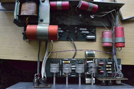

DSC_0008-a.JPG- (88.07 KiB) Staženo 201 x

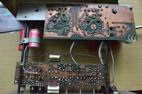

DSC_0001-a.JPG- (73.97 KiB) Staženo 145 x

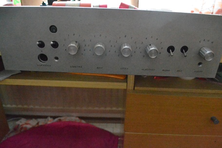

DSC_0005-a.JPG- (52.64 KiB) Staženo 169 x
