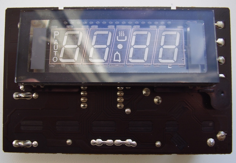

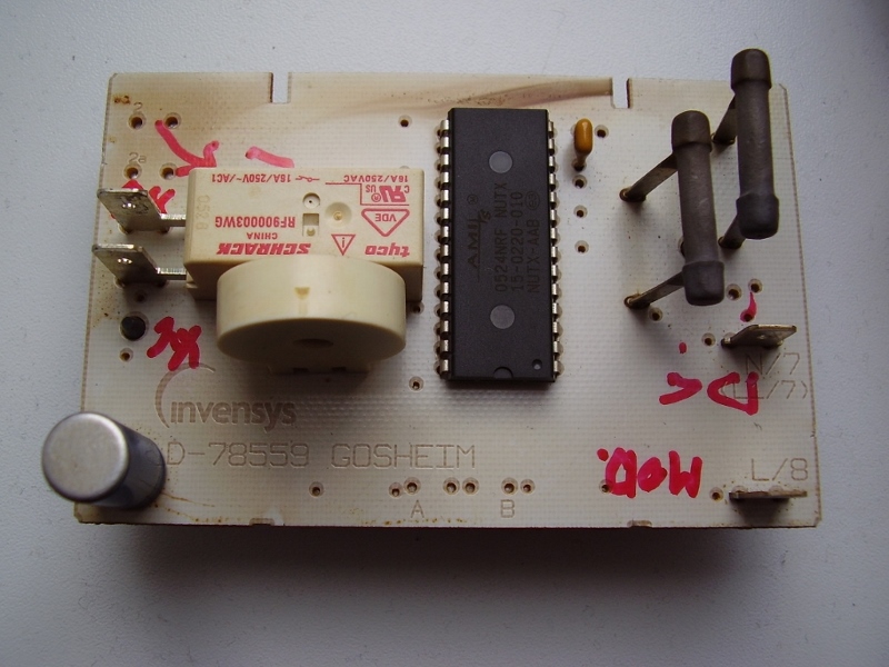

Zdravím. Mám tu na opravu tento časovač - viz foto. po připojení napájení 230V AC pouze sepne relé. Displej je nefunkční, nejde ovládat. Při napájení ze zdroje cca 20V za předřadnýma odporama 2 x 6k8 je časovač funkční, ale dost hřeje IO. Nedaří se mi najít datasheet. IO má označení 15-0220-010 NUTX-AAB. Nemáte někdo odkaz?

no a kolik je za těma odporama, když to napájíš normálně ze sítě?

Za odporama (OK) je 11V AC - piny 13, 14 IO. Při napájení ze zdroje DC časovač funguje jen při jedné polaritě. Bude vadný IO, nic víc tam neni

nějak se mi nezdá, že ten IO má AC napájení. Vyfoť tu desku z druhé strany

dj_Paul píše:nějak se mi nezdá, že ten IO má AC napájení. Vyfoť tu desku z druhé strany
Ty odpory jsou mezi nap. konektorama a pinama IO (13,14).

Opiš produkční číslo té trouby. Jen IO neseženu ale možná tady mám celé hodiny. Dělaly se ve dvou na pohled stejných provedeních ale nedaly se zaměňovat.

Kdyz uz na to koukam, mam dotaz- taky elektricky sporak Mora, s nejakou touhle srandou, FL displej... Cim je zpusobeno ze na displeji sviti slabeji i segmenty ktere svitit nemaji? Zhorsena citelnost... Poradi nekdo?

Tak jsem zjistil, objednací číslo těch hodin je 817549. Na Google jsem něco kolem těch hodin a IO našel . Já tyto hodiny nemám.
