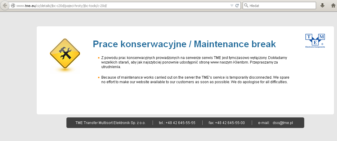

hezký odkaz . . .
(39.98 KiB) Staženo 255 x

Když na něj klepnu tak jde..??

Mně taky.
#5 Příspěvek od ok1hga »
teď už mi to taky jde . . .
nebo máte pocit, že jsem si to vymyslel ?

#8 Příspěvek od ok1hga »
popest píše:Doporučuji si vzít slovník a přečíst si co je na té stránce napsáno a nedělat z autora odkazu hned vola.... Děláš pak vola akorát ze sebe...
taky ho ze sebe děláš !
. . . nebo v mé reakci vidíš něco takového napsaného ?
mě jen zaujala polština v odkazu české stránky . . .

No tak chlapi, přece se nesežerete :cry:
to OK1HGA: čemu se divíš, TME jsou přeci Poláci, nebo ne?

#10 Příspěvek od rnbw »
Presne tak, TME je polska firma a ma pobocky vo viacerych krajinach. Web maju centralny, s lokalizaciou podla domeny. Na slovenskom zu zaujimave preklady - napr. "vyloguj sa" :D
