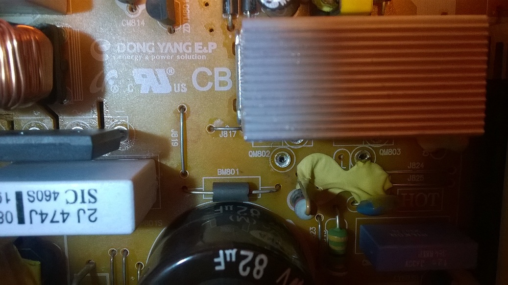

Pristal mi na stole tento monitor. Vadny hlavny zdroj-bezi len stby.
V hlavnom zdroji odpalena dvojica vykonovych tranzistorov QM801/2 a vykonovy rezistor RM801 je spaleny. Vsetky ostatne suciastky okolo som kontroloval nic ine nie je prerusene ci prerazene.
Este je akoby opalena suciastka (obrazok*-BM801) ktora neviem co je, v scheme nie je. Je vodiva-nejaka prepojka?
Preco to odislo? Cital som ze to robi to lepidlo ktore casom zacne byt vodive, ale radsej si to tu necham potvrdit alebo nasmerovat inam.
Vymenim tie 2 tranzistory+rezistor+riadiaci IO (pre istotu) .
Ma dakto daku skusenbost co este pozriet?
Dakujem za pomoc.

#2 Příspěvek od Michal22 »
Je to vlastně feritová cívka. Vadnou jsem ještě nikdy neviděl.
Ve schematu jsou označeny jako BEAD, bez indexu.

#4 Příspěvek od Peterseal »
No uz som ho odstranil z celej dosky, ale ide mi o to ci tam este nebyva nejaka skryta zavada

#5 Příspěvek od rnbw »
Tu to niekolkym ludom prestalo fungovat bez odpalenia suciastok a rozbehlo sa to po odstraneni toho lepidla:
http://www.badcaps.net/forum/showthread.php?t=22008
Podla mna ked premeras ESR elytov, diody a odpory okolo spalenych tranzistorov a vymenis ten riadiaci IO, tak to bude fungovat.

#7 Příspěvek od Peterseal »
Inak cim je to najlepsie odstranit z diod a trandikov? Lebo je od toho zapatlany aj jeden tranzistor a par diod. Izopropyl asi nebude stacit, a toluen sa bojim pouzit, aby som neposkodil plastove puzdra suciastok :?

#8 Příspěvek od mi-ro »
Odstranit to jde docela blbě, pouze mechanicky.

#9 Příspěvek od Michal22 »
Když si to budeš nahřívat (třeba fénem), tak to jde o něco lépe dolů.

#10 Příspěvek od Peterseal »
Tak po ocisteni plosaka+suciastok, vymene odplaenych suciastok+ riadiaceho IO+kondenzatorov (elektrolytickych) to ide :)
Dakujem za pomoc 8-)

kondik píše:
Peterseal píše:No uz som ho odstranil z celej dosky, ale ide mi o to ci tam este nebyva nejaka skryta zavada
Asi nie, kde bolo to lepítko - na tych odporoch daj ich pre istotu nové
To lepidlo vylučuje niečo, čo zožiera kovy, takže odporom sa zvyšuje hodnota, dokonca som videl na jednom PFC, že to zožralo drôt cievky a na doskách s top layer vyžralo masku a spoje.
Začne byť vodivé keď ztmavne od tepla.

#12 Příspěvek od dzan »
Vím staré téma. Skutečně stačilo očistit lepidlo, vykazovalo odpor 200 až300 Kilo
