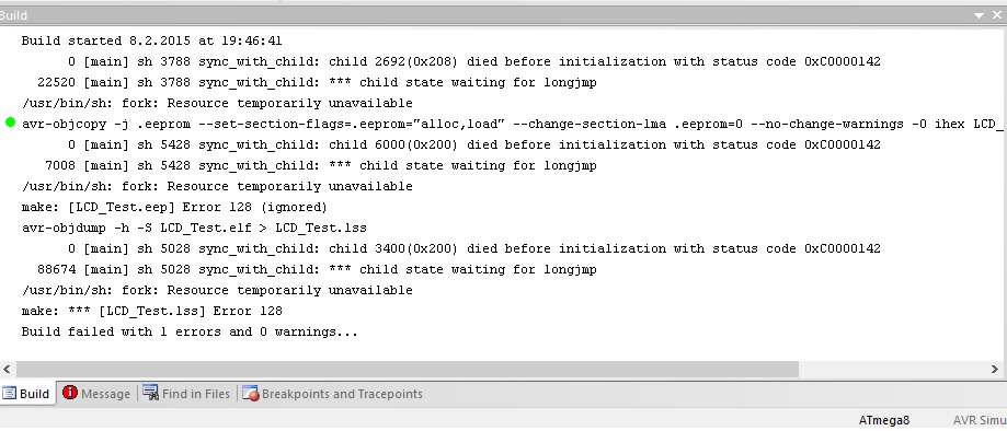

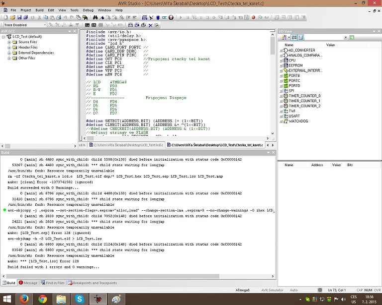

Potřebuji pomoc s zprovozněním avr studia jestli jsem tím tady už otravoval tak se omlouvám ale neumím si pomoc tak tedy kde je chyba? díky

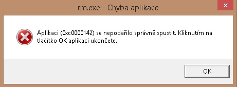

tak jsem to našel ten soubor rm.exe zajišťuje smazání nějakých souborů před kompilací.ale pořád to nejde přeložit viz příloha kde je chyba?díky

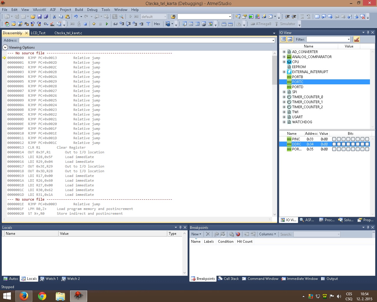

Já jsem si musel nainstalovat Atmel Studio 6 a potřebuji vědět jak při debubingu při krokování zobrazovat zdroják místo okna Disassembly viz příloha? díky
