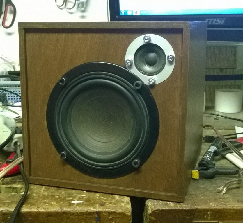

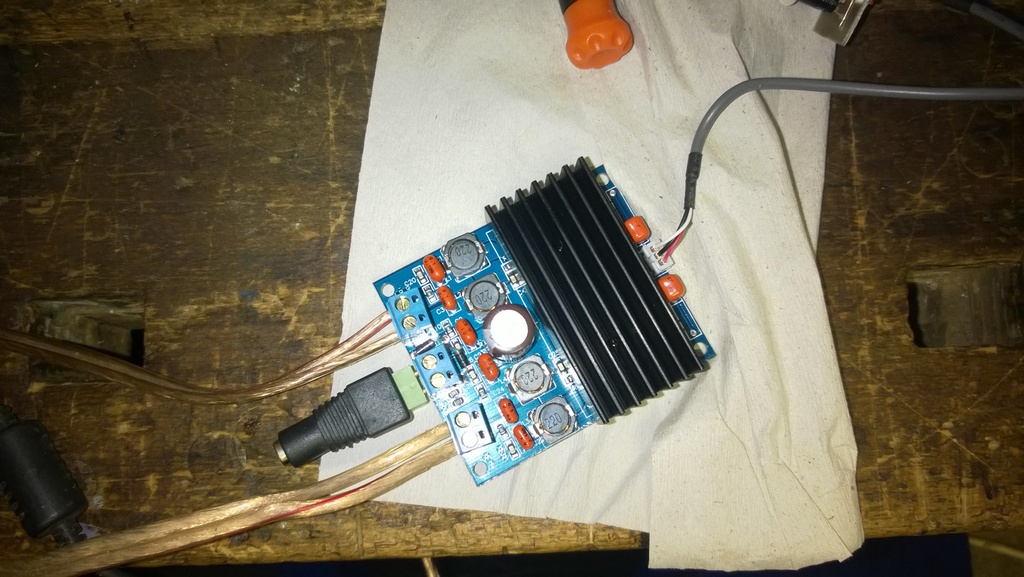

Stavba bedýnek se mi trošku protáhla, ale o víkendu jsem s tím konečně pohnul.
Bohužel, čekalo na mě nepříjemné překvapení když jsem je připojil na již zmíněný zesilovač z ebaye.
V klidovém stavu pohoda, ale jakmile připojím zdroj signálu, nebo se jen dotknu jakéhokoliv vstupu šroubovákem, levý středobas se doslova vcucne do bedny.
Buď to někde kmitá jako prase, nebo se na výstup dostává stejnosměrné napětí.
Celé to napájím notebookovým zdrojem 16V/3,3A, což by mělo být v pohodě.
V práci na to zkusím kouknout osciloskopem, ale bude to chvíli trvat.
Má někdo nějaké zkušenosti nebo nápady?

No ono si to moze cucnut dost prudu, skus to napajat z autobaterie ak to dokaze fungovat na 12V, inak D som chcel k modulu radia a rusilo to tak ze sa dali prijimat len vykone vysielace tak, ze nepouzitelne.

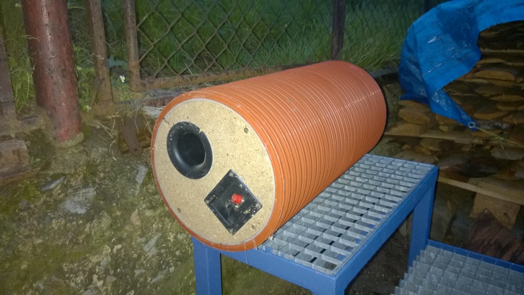

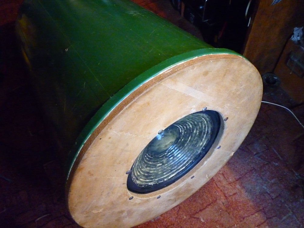

:D 200 litrový zahradní sud, gumák 300W :D

Už to hraje :D Jeden kondík na vstupu měl svod jako prase a rozhazovalo to zesilovač. Co bych nechtěl za stovku...

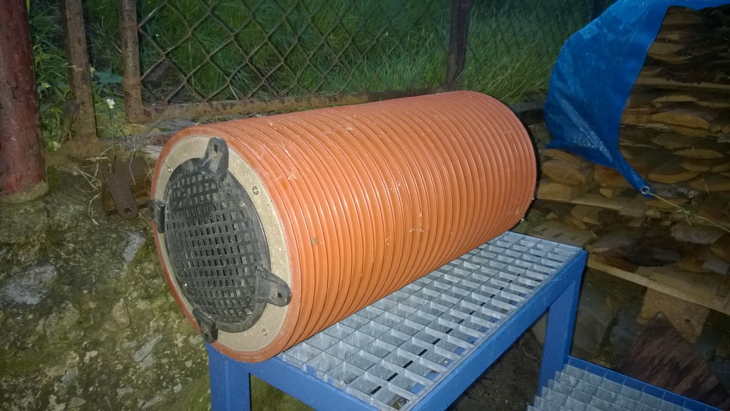

samponek: Kanalizační roura a uvnitř nějaké TVMko. Jako mladej jsem to vozil v autě, než jsem zjistil, že je důležitější naložit do kufru nákup, místo rádoby tuc tuc mašiny. Je to trošku špinavé, už pár let ho skladuju na půdě a z nostalgie se mi ho nechce vyhodit.
Na nic lepšího nebylo a tak jsme stavěli z toho co se doma našlo. Jó to byly časy.
