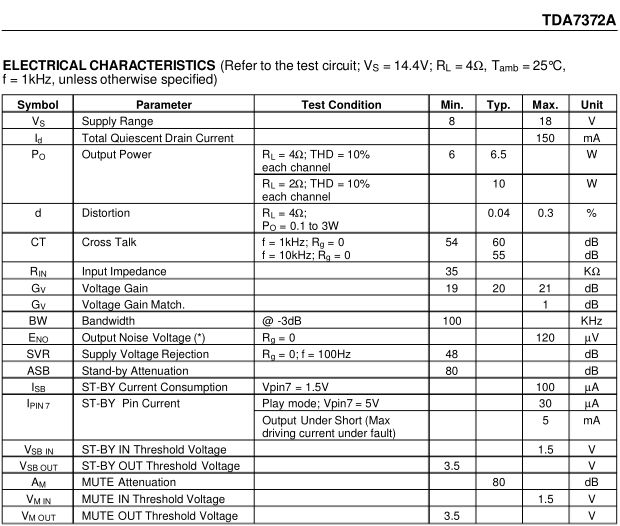

Preji dobry den a mam otazku na funkci ST-BY u untegracu TDA 7377 a TDA 7372A. Oba jsou v domacim kine sencor. Nehraje nic, displej na kine funguje, na povel DO reaguje, nap. napeti koncu je taky v norme. Vstupy techto koncu nereaguji. Na pinu 7 mam stale 0,4 V. Moc to nechapu jake spravne napeti ma byt pro provoz. Dekuji
Taky si myslim ze by tam melo byt tech 5V. Jestli tomu tak je, tak bud zjistim proc se tak nedeje a nebo to odpojim a privedu tam pres stablik 5V a odpor jaky je doporuceny pripojim na pin 7 a necham to trvale zapnuty, pripadne pres externi prepinac to budu zvenku ovladat. Takle by to mohlo fungovat. Nekde jsem cetl ze ten blok. kondik se zameni za elit snad 100micro, tim zle dosahnout urciteho spozdeni najeti zvuku. Rekl bych omezeni spicky pri zapnuti. Slo by to takhle ?
