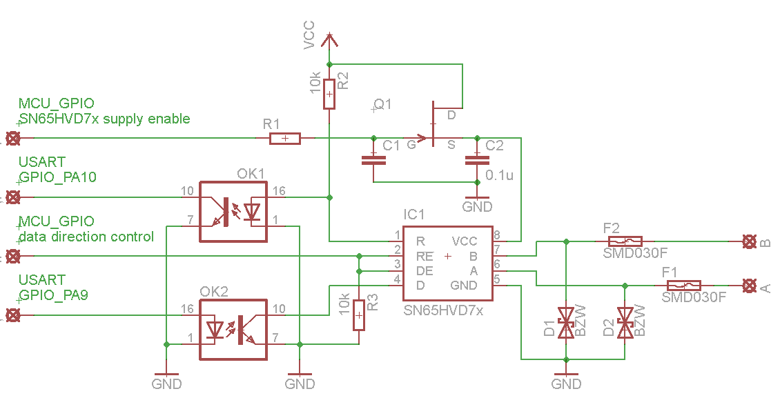

zaujíma ma váš názor či zapojenie na schéme je schopné fungovať. Ide o prevodník UART na RS485 pre komunikáciu so senzormi. FET by som chcel použiť na pripájanie/odpájanie napájania obvodu. Opticke izolátory na ochranu MCU. Tu si niesom istý pull-up rezistorom R2 v kombinácii s optočlenom, kedže v takomto zapojení bude cez LED v optočlene neustále pretekať nejaký prúd. Je to problém? Bude takto zapojený optočlen správne prenášať dáta?
Ďakujem
