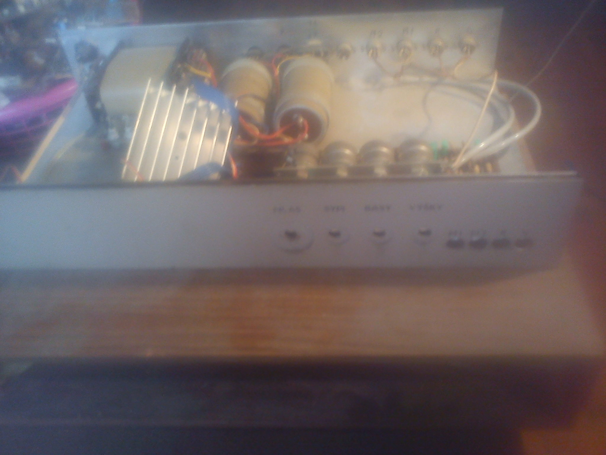

Zdravim.Dostal sem tenhle "darek".Hledal sem resilo se ale vysledek asi nulovej.V ramci bastleni a uspory mista bych chtel neco vyuzit z tohohle zesiku.Nejradsi bych ho slysel hrat,aspon chvilku,hral dlouho v hospode,je to starozitnost :P .K veci,pridratoval sem tam podle nakyho popisu tady TDA2030 a nic.Puvodni mda hned po zapnuti udelali kolem sebe takovou mlhu jak tekutej dusik,a asi od toho chladu prohorely i spoje.Nehraje nic,nevim jestli to muze vubec fungovat :wink: .Mam i TDA 2040.O kvalitu nejde,ja tady mam vic zvuk. zarizeni.Urcite vyuziju aspon skrinku,ta je bytelna,trafo to je naky prehistoricky toroid.Aspon to prepinani vsupu kdyby slo,to mi tady chybi,nemam jine,musim prohazovat kabely.No a pak mam koncak od EZK s monolitem 2krat70W,aspon ten tam dat.K nemu nemam predzesilovac zase :roll: .Nevedel by nekdo poradit jak to ozivit s tema 2030?Budu merit.Kdyz ne tak aspon jak to upgradovat aby tam toho "zeleza" zustalo co nejvic

Tos fotil i s tou mlhou?
Tak to je ten kouř, který musí zůstat uvnitř součástek, jak unikne ven, přestanou fungovat, to je známé pravidlo.
Ale nevidím důvod, proč by neměl konec jít předrátovat na A2030:
1 A2030 připojíš místo 7 MDA2020
2 A2030 připojíš místo 8 MDA2020
3 A2030 připojíš místo 3 MDA2020
4 A2030 připojíš místo 14MDA2020
5 A2030 připojíš místo 1 MDA2020.
Ostatní vývody MDA2020 (2010) necháš nezapojené.
Předpoklad je samozřejmě bezvadný stav okolních součástek a co nejkratší spoje.

DIky za rychle reakce,dejte mi cas promerim to.Chyby tam budou to priznavam.Dnes to skusim.Sorry za mlhu,to je poskrabana plastova krytka objektivu fotaku telefonu ale uz nehori :P .Z repraku nic neslo,cekal sem brum,mam jen wellemana osc.,skusim to s nim,napisu.Hille myslim ze som to "upletl" takle ale bez zvuku,napajeni bylo.Podivam se na ten muj pinout...

Tak tda2030 nehrajou,hrejou se,nevim kde bych co meril,napeti napajeci ok.Mam i tda2040,jsou z vraku,mozna jeste skusim je.No a pak mam monolit. koncak 2krat 70,asi tam bude nejlepsi.Nevite nekdo jak to z tema 2030 promerit kde je chyba?A nebo neporadi nekdo,kde to mam uriznout abych zachoval prepinac vstupu+ Maa1458 a nahradil konec tim monolitem?Dik za rady...
#10 Příspěvek od EKKAR »
Desku najdeš ve starších Amárech, je tam jak starší verze Zetawatt 2020 (MAA741 v korekcích a předzesilovači), tak novější Zetawatt 1458 Konec stejněj, v korekcích jsou použitý dvojitý operáky - původně samozřejmě Tesla-shit MA1458, jdou ale použít kterýkoliv dvojitý obvody ve futrále DIP. Ušmiknout to jde, dělicí čára se musí vést pod chladičem, zhruba 1cm od levýho obrysu chladiče původních MDA-ček při pohledu zepředu od ovládacích knoflíků - mimo plošky pro potenciometr na pozici nejvíc napravo.
A ty 2030 ti nehrajou jednoduše proto, že kmitají jak blázni - když je napíchneš na oscilo, uvidíš kmity někde vysoko v nadakustickým pásmu, tyhle šváby to naprosto běžně umějí "švihat" vysoko nad 100kHz - klidně až někde kolem 0,5MHz, takže z toho můžeš mít i docela solidní rušičku s provozem CW v pásmu DV-SV a s výkonem několika desítek wattů...
