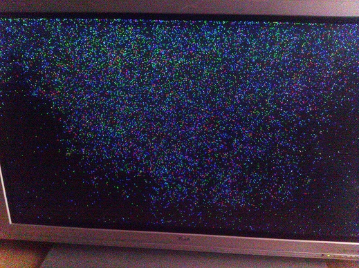

Zdravím všechny, prosím o radu. Mám tuto plazmu s touto vadou: připojím ji do el. sítě pustím a vše funguje. Vypnu ji a nechám v el. ve stand-by. Po znovu zapnutí funguje cca 10min a pak vypadne obraz do černa, párkrát problikne obraz a následuje světélkující tma. Zvuk jede normálně. Po vytažení z el. sítě cca po 4hodinách jede opět bezproblémově.
Chtěl bych se zeptat čím to a zda se to vyplatí nechávat opravit.

Ano, vyplatí se to opravit. Co to je, je opravářské "knowhow", takže ti to tady asi nikdo psát nebude.
Na něco si ale můžeš odpovědět sám. Jak dlouho ta TV jela ? Jakou má dnes hodnotu - rozumně ? Kolik jsi ochotný dát maximálně za celou opravu, aby ti to jelo ještě pár let než ji někomu "daruješ" ? Za kolik ti ji druzí jsou ochotni opravit ? Potom si to zkalkuluj a musíš vědět, jestli se to ekonomicky "vyplatí".
Zkus napsat odkudy jsi a pak tady s tebou možná někdo někde od vás začne komunikovat, např. přes SZ.

No kolik dát do opravy? Když si vezmu, že se na aukru dají pořídit ty samé velikosti za 2500,- tak nevím či se to vyplatí. Ale pokud by se někdo našel z okolí Lovosic, kdo by měl chuť na ni mrknout, určitě bych se nezlobil :)

No vidíš, že si nakonec odpovíš sám. Opravovat ti to nikdo za pětistovku nebude, klidně počítej tak za 15 stovek. Pokud je někde stejná za 25 stovek a funkční, tak se na ni mrkni a vem ji. Tuto si můžeš nechat na pokusy, příp. na ND k té druhé nebo se jí zbavit za nějakou částku.

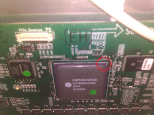

Tak jsem to asi našel :cry: bo když to tam lehonce přitlačím tak vše funguje. Co teď s tím? Napadlo mě udělat kousek tvrdé gumy a v tom místě to vypodložit, bo nevím jek se tohle dá opravit.

Je to zrele na reflow alebo reball.

tak na ani jedno si netroufám :) a ani nikoho kdo by to dělal neznám. Zatím jsem to vyřešil dřevěným klínkem :D
Časem se určitě sežene někdo, kdo by mi to mohl opravit.

To spravíš sám, ale nesmíš být kopyto a není vůbec jisté jestli na furt nebo na např. půl roku. Vytáhneš desku, položíš na něco plechového (čistý plech na pečení), dáš na to alobal s výřezem na ten šváb, aby vylézal z alobalu jen ten šváb. Potom to opatrně prohřeješ horkovzdušnou pistolí tak, abys zbytečně nenahříval jiné části kromě toho švábu. Pokud je tam cín a dělá to jen na heslo, tak by se mohl slít a chytnout. Potom to necháš ve stejné pozici vychladnout, zapojíš a vyzkoušíš. Pokud nebudeš spěchat (tzn. bude moc opatrný), tak to vyjde např. až na 3. pokus. Když to vyjde a nic nepokazíš, tak se nikde nechlub ať se to nepo... :lol:

díky za radu. A jak prosím dlouho nahřívat a jakou cca teplotou? aby se neslil cín s jinými kontakty (jestli je to možné). Nedalo mi to a na youtube jsem nějaké videa zkouknul, a tam to dělají plynovým hořáčkem a nějakou speciální horkovzduškou.

Pokuď tam máš studený spoj, jako že tam s největší pravděpodobností je, tak než to začneš nahřívat tak bys měl před tím aplikovat tavidlo které zabrání oxidací toho cínu.
Různé návody jsou na internetu, zadej si do google "reflow" když chceš experimentovat.

ok no mám tu jeden nefunkční NTB tak budu asi nejdříve experimentovat na něm :)
