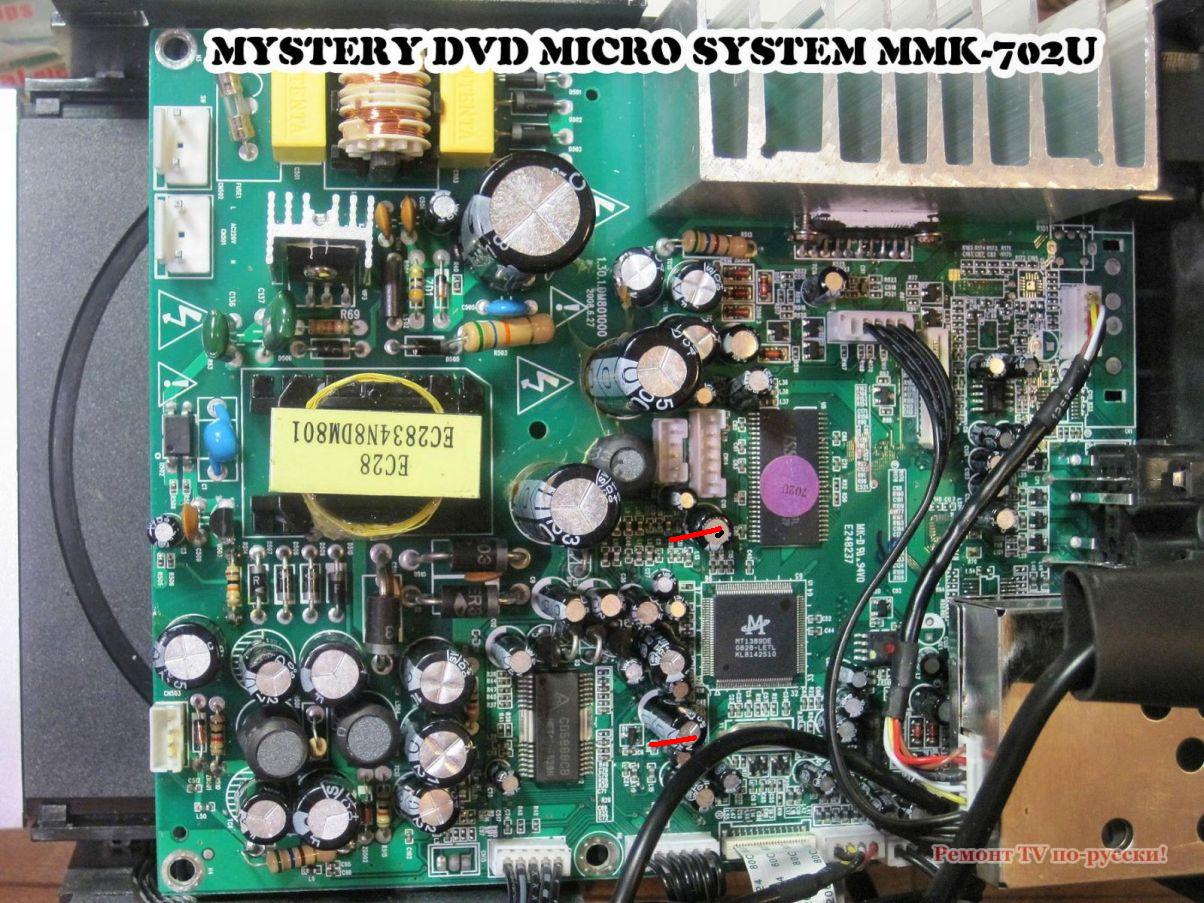

Není to stejná deska?
Obrázek
:wink:
ARDO
Příspěvky: 672
Registrován: 20 čer 2013, 00:00
#14 Příspěvek od ARDO »
tak přátelé,dál jsem se nepohnul :-(nemůžu se doměřit toho napětí 3,3V od zdroje,protože od zdroje jde jen 5V a 12V..Nemůžu se dopátrat odkud se bere těch 3,3V :cry:
žádný stabilizátor na logice není pro tuto větev.
tepelnou pojistku jsem tam nikde nenašel
To masar : ano to je přesně ono
červeně označené elity měly zkrat :roll:
(235.37 KiB) Staženo 128 x

#15 Příspěvek od Kremik »
Co ta cívka ve smršťovací bužírce vedle bílých konektorů, neni od snižujícího měniče? To napětí může nabíhat až po zapnuti.
