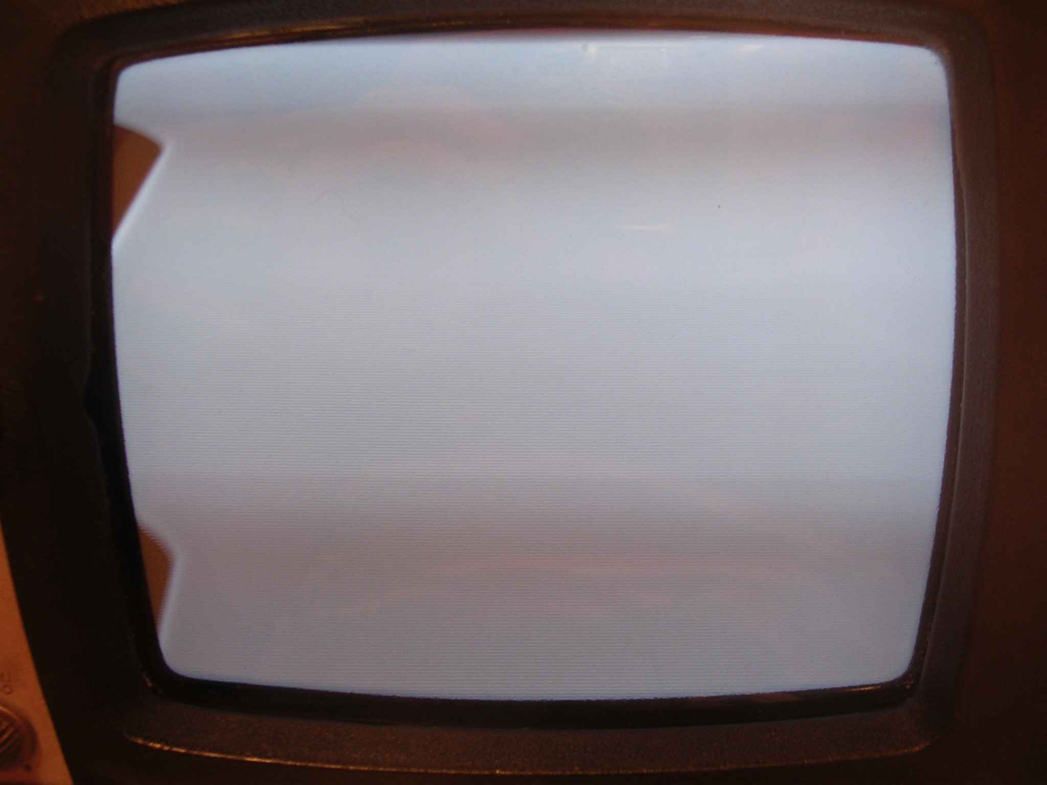

Mám tuto televizi a zničeho nic se obraz takhle zdeformoval. Zkoušel jsem vyměnit elity a kroutit trimry ale nepomohlo to. Mám podezření na řádkový generátor.

Já to vidím na vadný C3- 2G/25V

breta1 píše:Já to vidím na vadný C3- 2G/25V
tuto závadu si potvrdíš tak, že televizi připojíš na akumulátor a půjde to dobře . . .

Taky bych to viděl na vadný elyt. Že ta deformace jede pomalu shora dolů spolu s těmi tmavými pruhy?

Ty dva pruhy v obraze mají kmitočet sítě, resp 100Hz tj z každý půlvlny. Stačí? Kolegové napsali více.

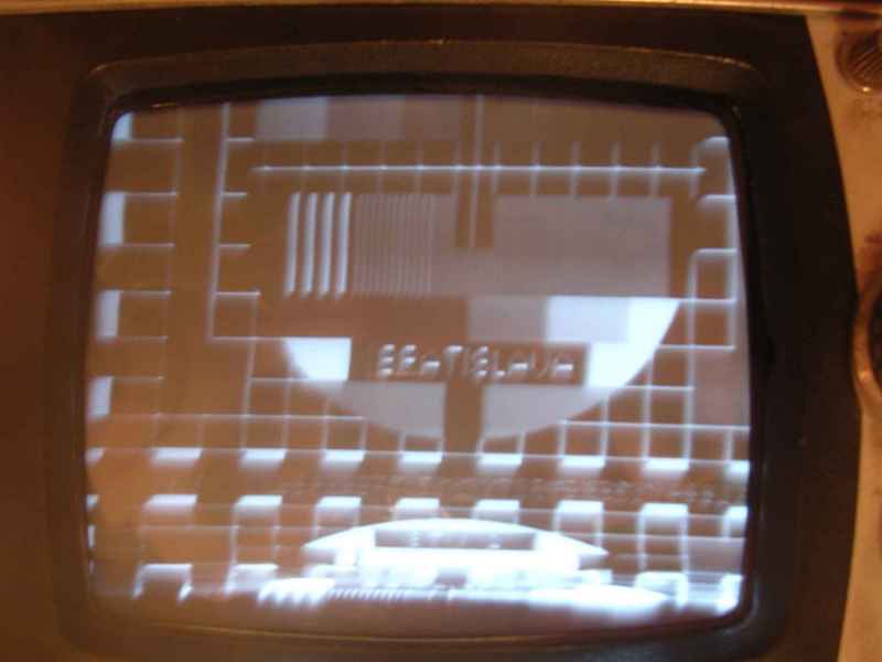

Skutečně to bylo tím elitem ve zdroji. Nyní obraz vypadá takto

Keby si nicim nekrutil, tak by to mohlo byt lepsie.

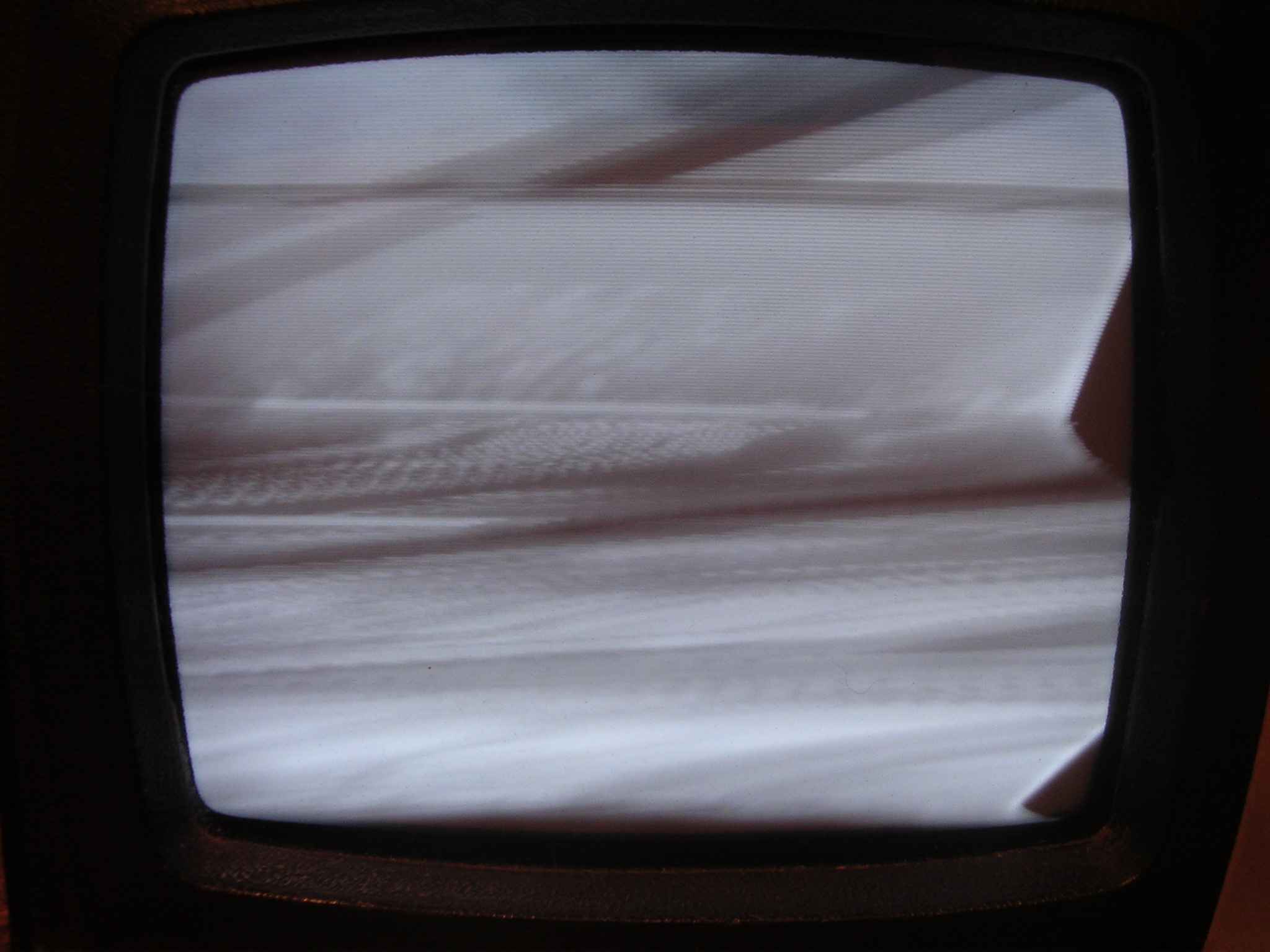

Ta televize to dělala od začátku když jsem ji koupil. Obraz takhle vypadal při silném signálu. Trimry jsou nastaveny opět v původní poloze.

Tech elytů bez kapacity tam bude víc, to víš, telka má už svý za sebou. Hledal bych ve vertikálu, AVC.

Elyty vyměň všechny, pokud ji chceš používat, stejně by ses tomu časem nevyhnul. Vidím to na ten vertikál, nekroutí se to :wink: .

Tak telka už funguje normálně. Po výměně elytu v afc je obraz stabilní a trochu šišatý, ale to mi nevadí.
