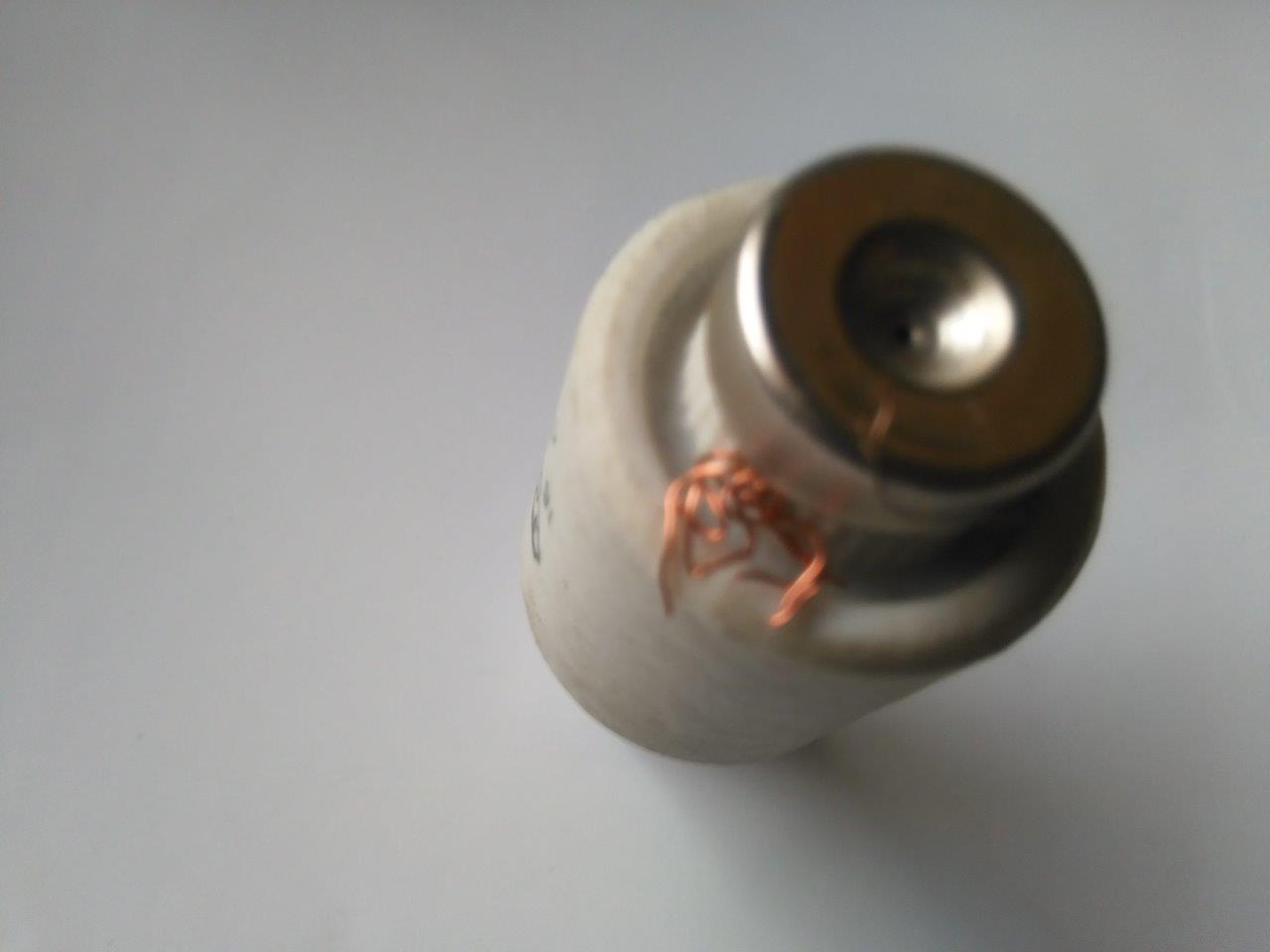

25 prosince mi volali,že jim nejde chlazení na jedny farmě.Po příjezdu jsem zjistil: proudovou ochranu zaaretovali,aby nevypadávala, a pojistky opravené. Izolace na kabelech shořelá na padrť, kompresor shořel. Pak se přiznala jedna paní, že neměla pojistky, tak ji opravila, dala tam celej oholenej kablík 1,5mm. Pojistku jsem si vzal jako suvenýr.
(45.18 KiB) Staženo 234 x
