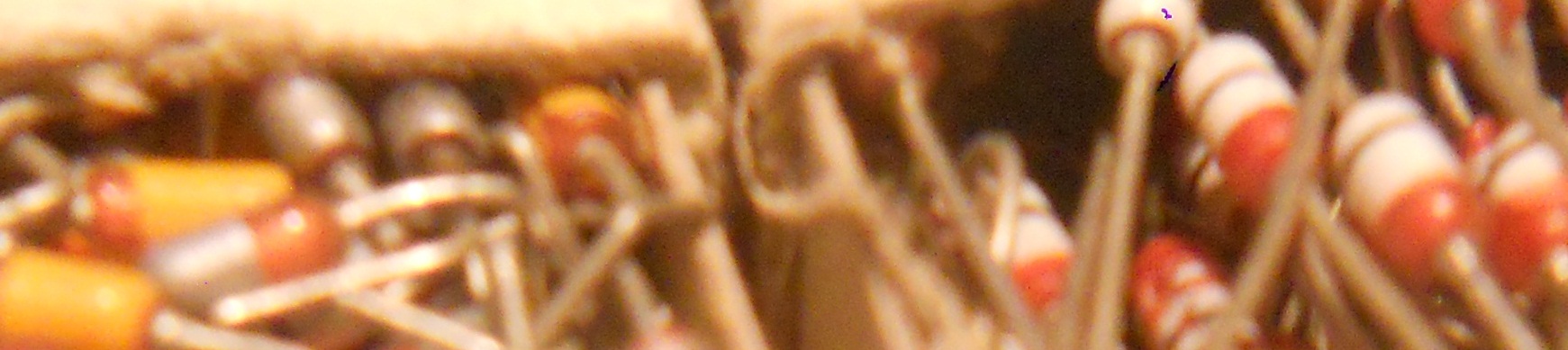

Zdravim,mam dve krabky od sirek sklenenych diod 0,5W.Nevim oznaceni,nevim na co je pouzit,nebo kam je posunout.Mam jich fakt hodne.Myslel sem aspon nakej nasobic napeti nebo logickou sit,zdroj :oops: .Fotil sem makro ale bylo by to na dlouho.Vsechny jsou cerveny a kazda ma jeden pasek-zluty,sivy a posledni cerny na bilym podkladu.Pak mam maly hranaty cely cerny se zlutym.Dlouho mi to neda spat,googlil sem ale nic.Dik za kazdej nazor.

Boro píše:Fotil sem makro ale bylo by to na dlouho.Vsechny jsou cerveny a kazda ma jeden pasek-zluty,sivy a posledni cerny na bilym podkladu.Pak mam maly hranaty cely cerny se zlutym
s čím žlutým ?
proužkem, puntíkem . . .
bez kloudného makra se asi neobejdeme . . .
můžou to být KA..., KZ... KAS..
dej si záležet, jinak to bude hádání z křišťálové koule . . .

Ty černý hranatý může být varikap.

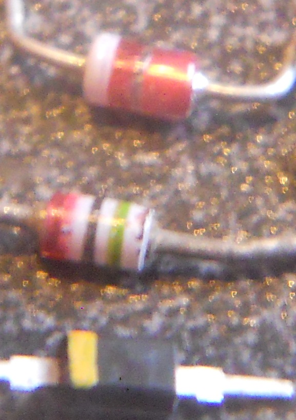

Jeste tohle a dam pokoj :arrow: .

červená - ?, červená, černá, zelená - KA264, žlutý varikap KB213D

Jojo okáčko má pravdu KB213D je celožluté a 109 má proužek.

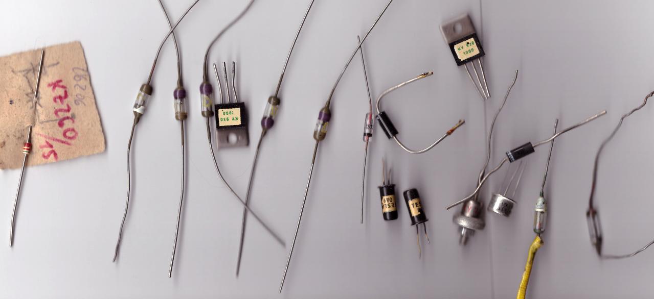

Pokud nemám po ruce lepší foťák na takovou drobotinu, skener pomůže.

Po par pivech oponuji.Myslim ze na tom mym prvnim makru v zivote pres lupu bylo vic detailu,pismen a barev.
