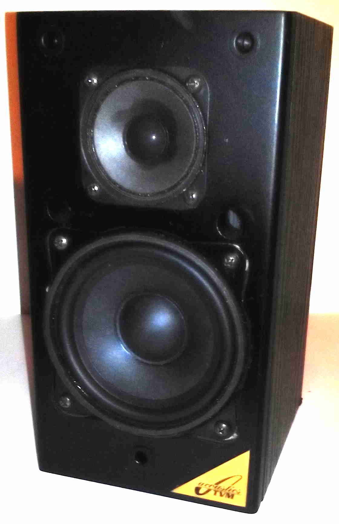

PS: Názov vlákna som zmenil. Pôvodne som chcel vymeniť ARN 100 za niečo vhodnejšie do 2L búdky, ale nechám ho tam. Budú ako satelity k basáčku. Riešim výhybku.

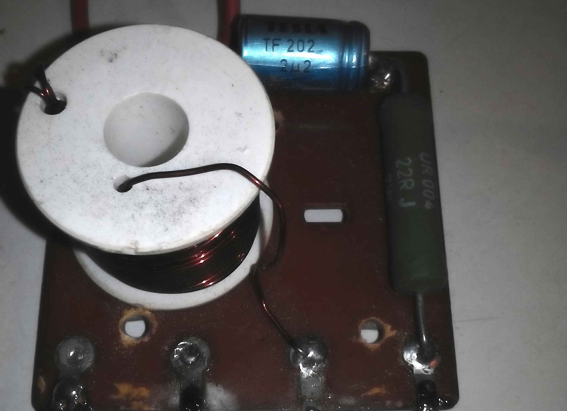

Opravdu je ten odpor 22R a ne 2,2R ?
Zelený? Ne modrý? Zelené jsem v Tesla/TVM bednách viděl jen když ty modré zezelenaly teplem. Vyfotit výhybku.
Prečo riešiš výškač? Mne ide o basák.

Aha, to je ještě ta stará verze s papírákem. Později se tam montoval kalotový ARV078.
Výšky řeším proto že si psal že "sú dosť šušťavé". Basáček bych neřešil protože si myslím že není největší brzdou těchto reprobeden. Jeho výměnou sice dosáhneš určité drobné změny, ale domnívám se že nebude adekvátní vynaloženým prostředkům ani práci. Pokud by se tyto bedny dostaly do rukou mě (a měl bych v úmyslu s nimi něco dělat) tak bych se spíše zaměřil na nějaký rozumnější výškáč a zejména na novou výhybku, které ten zvuk dokáží dostat dál a to včetně více basů. Ty basy spíše co se týče objemu na úkor citlivosti, ale o moc více dolů to nepůjde. To prostě není reálné chtít od tak malého basáčku i tak malého objemu nějaké skutečné basy. Pokud ti to nestačí tak to řeš většími bednami nebo subwooferem. To je však můj názor, ty to můžeš vidět jinak.
