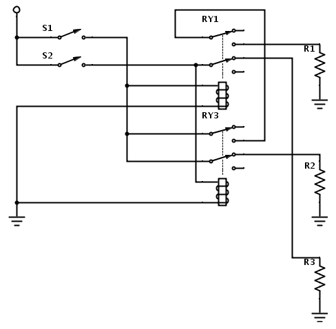

Ahoj, len tak pre inšpiráciu sem dávam moje riešenie.
V miestnosti s dvojvypínačom pri dverách som chcel mať 3 diametrálne odlišné úrovne osvetlenia, čo klasické zapojenie neumožňuje. Teda svieti okruh 1 alebo 2 alebo spolu 1+2. Chcel som osvetlenie vyjadrené vatážou cca takto: 5W, 40W a 200W. Tak som do svietidla zapojil 2 relé a teraz jedeným vypínačom spínam 5W okruh, druhým 40W a ked zopnem obidva, tak okruhy 5 a 40W nesvietia ale svieti 200W. Relátka som kúpil v Hagarde cca 4€ za kus.
Ešte som rozmýšlal, ako by sa dali vyriešiť 4 okruhy, kde by sa 3 a 4 zapínali podla toho ktorý z vypínačov by sa zapol ako prvý, ale to už by chcelo nejakú zložitejšiu logiku.

Když jsem si to promítnul v hlavě, tak až tak složitý by to být nemuselo - nejspíš by stačili další relé. Ale možná se pletu.

Prvnim vypinacem bych pustil napeti do svitidla a druhym nastavoval rezimy. Pro mikroprocesor a podpurne obvody je to sranda. Ted neco podobneho vyslo v PE11/2014.
