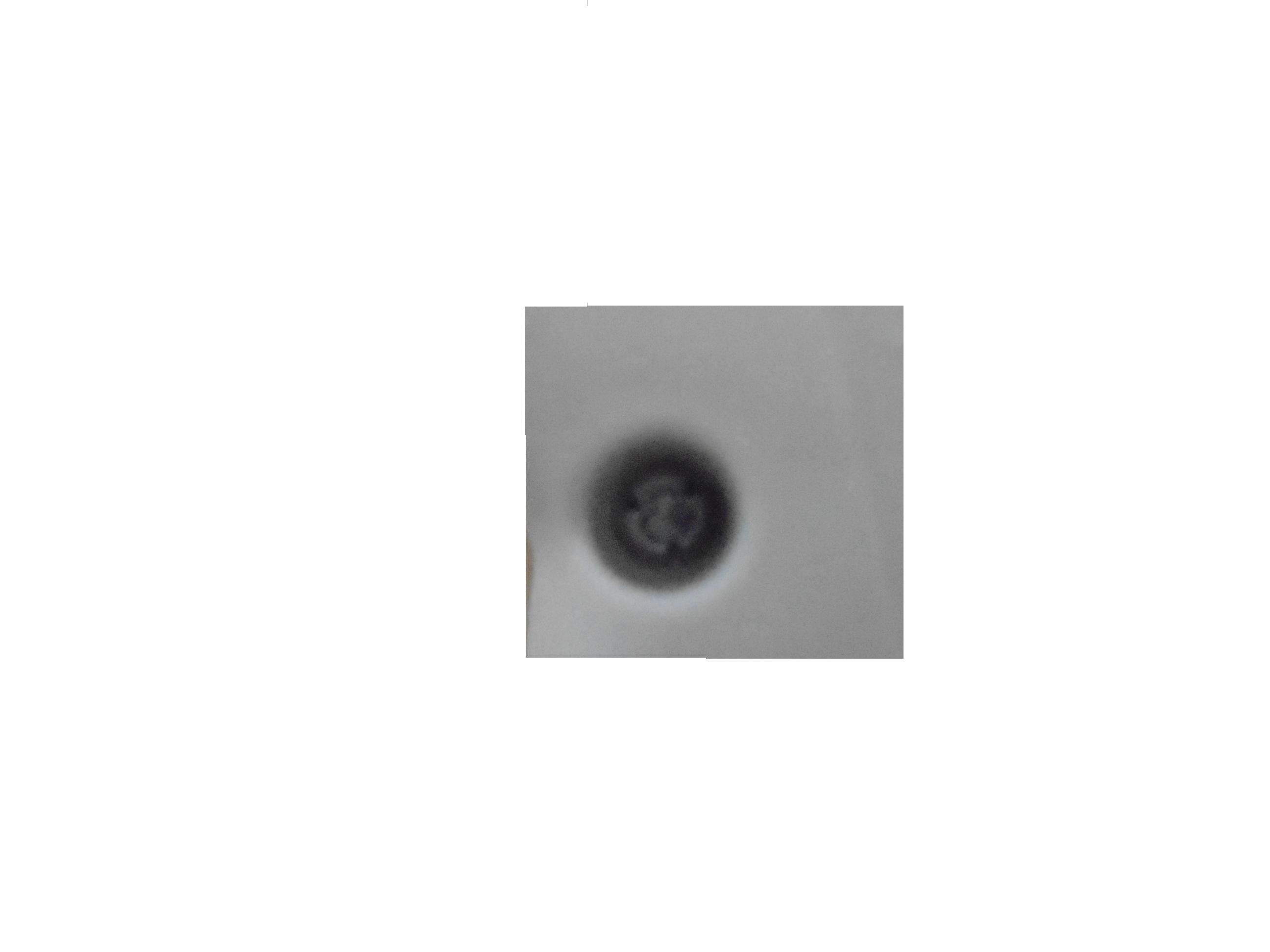

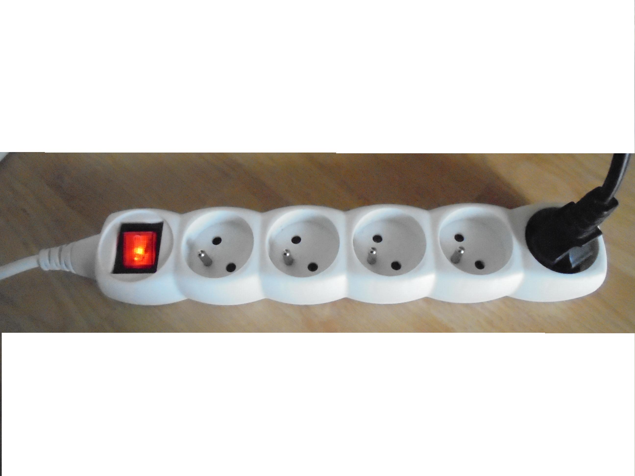

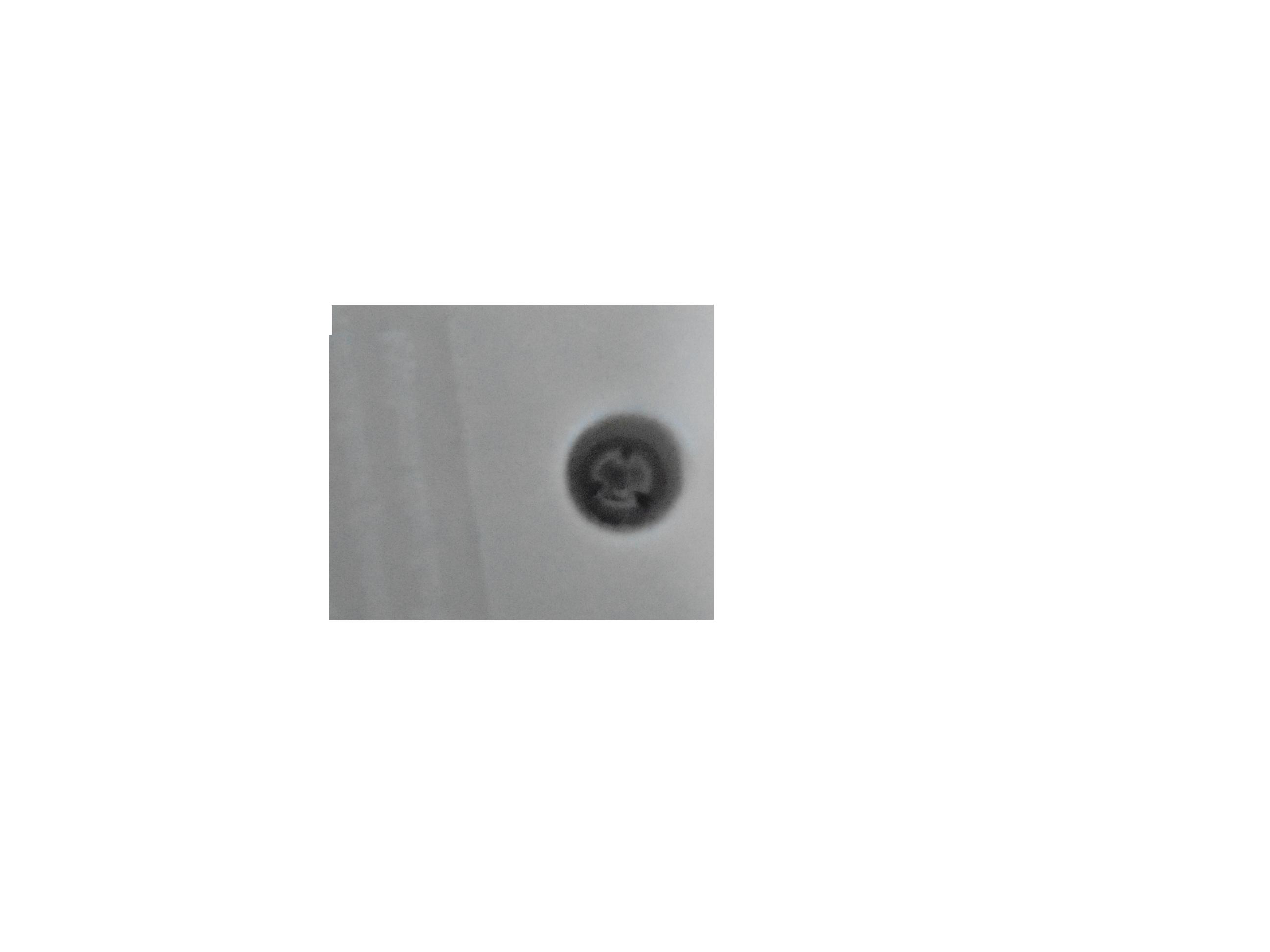

Potrebujem otvorit ,,predlžovačku,,od EMOSU(vid foto) a neviem nikde zohnat potrebný skrutkovač na skrutky čo sú na zásuvke od zadu.prosím o radu.skúšal som to so sktrukovačom tri-wing ten je iný,no márne.dakujem

ja som taku istu otvoril tak, ze skrutku zhora pocinoval, cize urobil kvapku cinu, urobil do nej drazku a plochym skrutkovacom som ju odskrutkoval, malo to vyhodu, ze som troska natavil plast a skrutka nedrzala velmi silno, po oprave som skrutky nahradil obycajnymi.

Ty fotky jsou nezřetelné , ale není to spíš rozklepnutá hlava nýtku, než šroub? Že by točení vlevo ani vpravo nemuselo pomoct.

Rovnake predlzovacky predava IKEA (nazov KOPPLA :D ). Nie je to nit, ale skrutka s 3 zarezmi po krajoch. Nie su hlboko, tak by to mohlo nejako ist. Zatial som to rozoberat nepotreboval.

Měl jsem ten samej problém a vyřešil ho tak že jsem vzal bit tříhran ( TRI-WING, ( TW ) ) a upravil pilníkem .

Sice je to staré téma ale před chvíli jsem taky potřeboval rozebrat prodlužovačku od Emosu vlastně stejnou ale měl jsem tam jenom jakoby hlavičku nýtu , tak jsem použil levý vrták a dřív než jsem to odvrtal , tak se to vyšroubovalo.

Palec hore za nápad s pocínováním, ani není nutno pilovat drážku, stačí nechat zatuhnout očko od pistolky. Za 5 minut hotovo ;)
