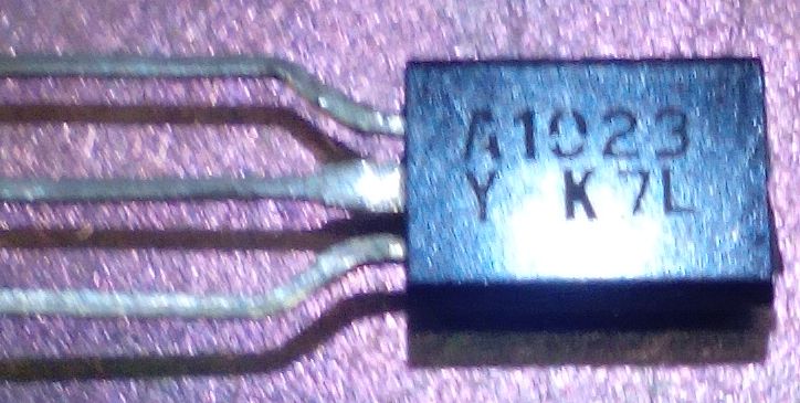

Zdravím! Potřeboval bych vědět, jakou alternativu použít pro A1023? Nedaří se mi jej spolehlivě identifikovat. Na alltransistors mi to vyhodí dvě možnosti na a1023. Buď 2SA1023 nebo KTA1023. Spíš bych se klonil na KTA1023, protože v tom zesilovači je i c1027, což je PNP k tomu a1023. A pro c1027 jsou také dvě možnosti v hledání výsledků. A 2SC1027 je nějaká šílenost v pouzdru TO3. Takže bych to viděl spíš na variantu KTC1027 od KECu. Nicméně na nějakým fóru jsem našel, že A1023 je 2SA1023...? KTA1023 a 2SA1023 jsou dva úplně rozdílný tranzistory a nevím, jak určit pod co to padá... Plný kód na tranzistoru je A1023 Y K7L. Díky předem za odpovědi.

Je to zesilovač do auta Poweracoustik HMR560-4X. Schéma jsem nikde nenašel. Zesík shořel, protože se ukostřil kde neměl. Zkusil jsem už vyměnit hafo shořelých součástek a furt nejede. Mám podezření na tyhle tranzistory. Jeden se mi moc nelíbí. Spíš vůbec. Ale nemůžu ho spolehlivě identifikovat. Fotky přiloženy.
Obrázek
Obrázek
Příspěvky: 8229
#4 Příspěvek od Michal22 »
No, vzhledem k tomu, že je to v měniči, tak bych tam asi dal BC640 a věřím že by vydržely.

Ty tranzistory jsou asi KTA1023 a mám je asi i doma.

Michal22 píše:No, vzhledem k tomu, že je to v měniči, tak bych tam asi dal BC640 a věřím že by vydržely.
Přesně ty jsem vybral :D Díky za tip. :wink:
