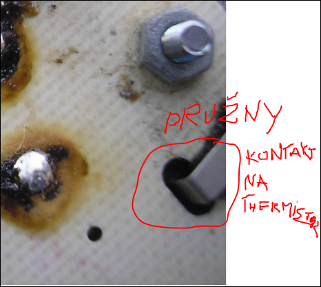

Vo ventilátoroch som vídal medzi doskou a chladičom diskový thermistor v takej priehlbine chladiča. Na doske bol pružný kontakt.
Pri oddelení chladiča ten diskový thermistor vypadne. Možno sa váľa niekde pod stolom :D , ak tam bol, bez neho to nefunguje.
Ešte podotýkam, že tranzistory by mali mať antiparalelnú diódu zapojenú k E a C. Bez nej majú tranzistory pri tom type záťaže krátku životnosť.
(204.25 KiB) Staženo 154 x

Termistor tam je dneska bych měl mít jiný regulátor tak to vyzkouším jestli není problém v autě v ŘJ klimy .
