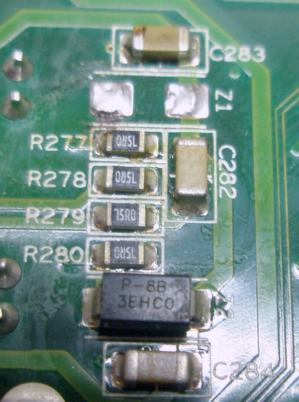

#1 Příspěvek od Michal22 »
Donesli mě ze sousední firmy DVR, po zatečení do kabeláže (výhybka PoE) došlo ke spálení LAN vstupu. Odneslo to signálové tráfko a tento asi transil (na pozici Z1). Pozice Z2 je osazená tím stejným.
Zkoušel jsem googlit a nic.
Nevíte někdo jaký transil by to mohl být?
Díky
(139.6 KiB) Staženo 103 x
Zaky
Příspěvky: 7051
#2 Příspěvek od Zaky »
Odpájel bych funkční kus a na zdroji s proudovým omezením bych odměřil zenerovo napětí a zda je jednosměrný či obousměrný. Následně bych našel náhradu, přesná identifikace tohoto kusu může být velmi problematická.
Příspěvky: 8229
#3 Příspěvek od Michal22 »
Tak jsem zkusil, funguje oboustranně, ale v jednom směru je Uz=7,5V, v opačném směru je Uz=8,2V. Tak nevím.
Příspěvky: 37423
#4 Příspěvek od rnbw »
Příspěvky: 8229
#5 Příspěvek od Michal22 »
rnbw- :roll: mockrát děkuji :)
Sendyx
Příspěvky: 12454
#6 Příspěvek od Sendyx »
Podobné divné součástky doporučuji změřit a pak vyhodnotit, co to je. V některých případech může hrát i roli malá kapacita a podobně.
