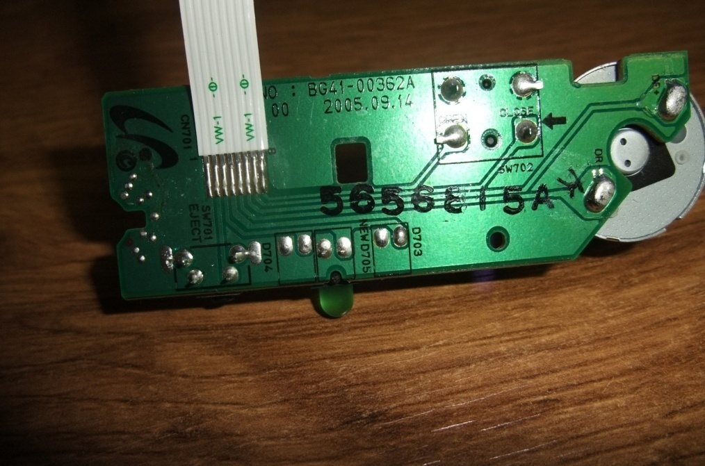

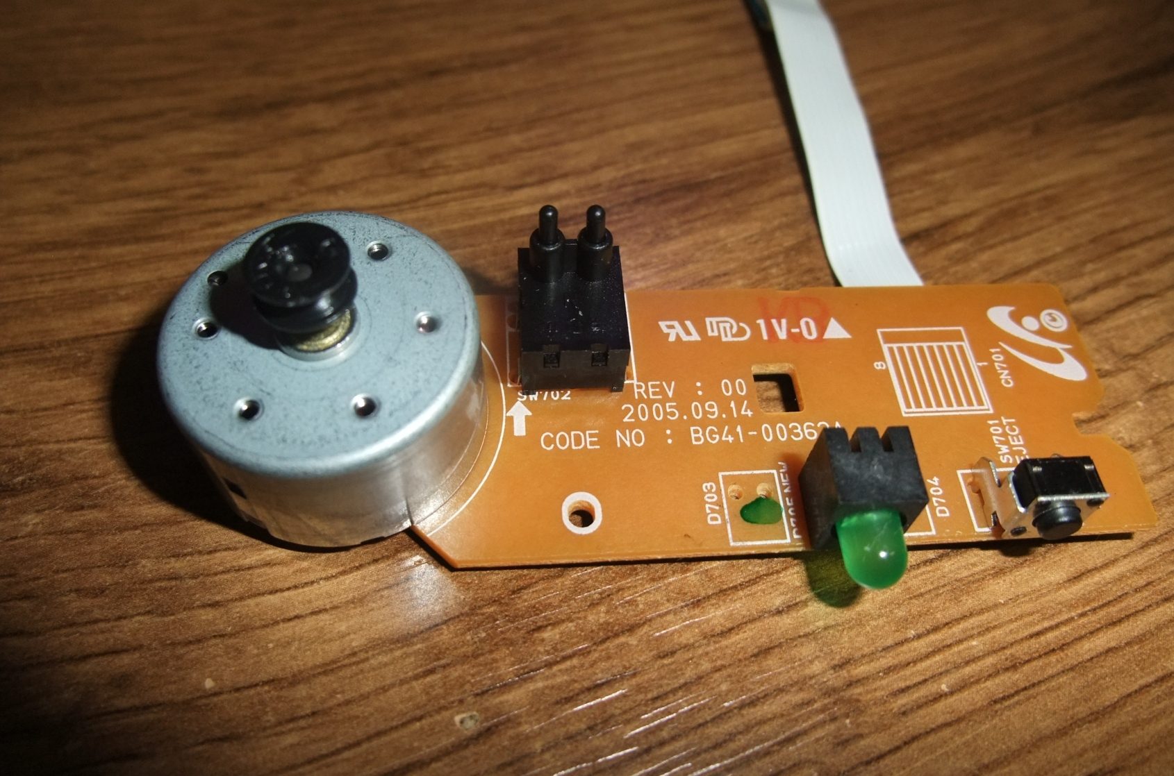

Pripajam fotky plosaku s tymi mikrospinacmi, ak by to niekomu pomohlo. Ide o to ze potreboval by som nejake zapojenie, ktore pri pripojeni vytvori dostatocne napatie a prud ze dokaze otvorit dvierka a po odpojeni, zvyskovy prud by ich zase zavrel. Vedel by mi niekto poradit?

Zprvu se jen zeptám, zda máš ověřené, že:
1) onen mechanismus tu GPS zvládne vyvést ve svislé poloze (dle mého zase tak velkou sílu mít nebude)
2) se to neuklepe po několika kilometrech na českých silnicích (přeci jen ten plast nebude dělaný na absorbci vibrací a to i s přihlédnutím na váhu GPS, na kterou to původně navrženo nebylo)
3) to nebude za jízdy vrzat, bouchat, rušit = řidiče štvát/rozptylovat
Ale abych poradil, viděl bych to na jeden 8-mi pinovej mikročip, který by byl většinu svého života ve sleep modu. Tlačítkem probudit a dle pozice spínačů by aktivoval příslušný výstup (tedy pohyb)+ výstup pro sepnutí napájení GPS (pokud by bylo potřeba). Po dojetí opět sleep. Banalita na pár řádků. Jako bonus by to mohlo obsahovat časovač pro omezení doby sepnutí motorku pro jeho ochranu. Asi programovat neumíš, ale to by se dalo taky nějak vyřešit.
