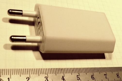

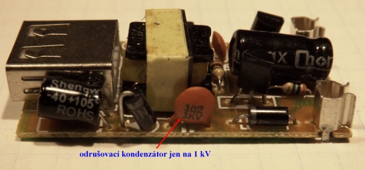

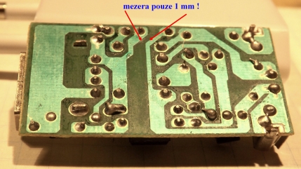

Tento zdroj se hojně vyskytuje v prodejnách mobilů. Výstupní napětí není dostatečně odděleno od sítě. Mezera na tišťáku místo 4 mm má místy necelý 1 mm. Jaká je izolace na trafu není už ani zajímavé, když vstup a výstup překlenuje kondík který je jen na 1 kV! Měl by to být typ na 4 kV.
Podívejte se doma jestli vaše děti takovým krámem nenapájí své přístroje.
Ve spojení se sluchátky je takový přístroj při nabíjení učiněné elektrické křeslo.
Kondenzátor rozhodně není provedení X

Oddělení obvodu 230V od výstupu 5V je jen jeden mm!

Je to Apple čína
(99.62 KiB) Staženo 114 x

Mám jeden takový zdroj koupený přes Ebay, tvarem kopie nabíječky k Samsung Galaxy S3, tam je to ještě horší, pojem izolační vzdálenost nebyl konstruktérovi zjevně vůbec znám a pohledem na DPS nelze primár od sekundáru vůbec odlišit. Věci od Číňana vždycky nejdříve otevřu, než je začnu používat, toto jsem si schoval jako kuriozitu, používat bych si to netroufl. Další jiný kus stejného vnějšího vzezření je z hlediska izolační mezery OK, jak je na tom trafo samozřejmě pohledem zjistit nejde.

Tak a jak je to když tam není klasický transformátor. Je to spínaný zdroj takže místo 50Hz tam je klidně 600Hz. Máš to ověřeno zkouškou, že nevydrží ty 4kV.
To by pak nevyhověla i spousta spínaných zdrojů. Tam byl taky kolikrát na tišťáku pouze mm mezi primární a sekundární částí.

Jednoznacne medzi primarnou a sekundarnou stranou nesmie byt obycajny kondenzator, ale kondenzator typu Y!
Keby tam ten kondenzator aj s cestou k nemu nebol, tak by ta izolacna vzdialenost bola asi prave 4 mm.
Trafo pravdepodobne tiez 4kV nevydrzi, ale kedze sa skor prerazi ten kondenzator, tak je to v tomto pripade jedno...

Pulzáky nejedou na 600Hz ale 50-100kHz. Ale to není vůbec důležitý. Elektrická pevnost mezi sítí a částí se kterými přijdeš do styku je 4kV. Tečka. Elektrická pevnost suchého vzduchu se uvádí 2-3kV/mm.
