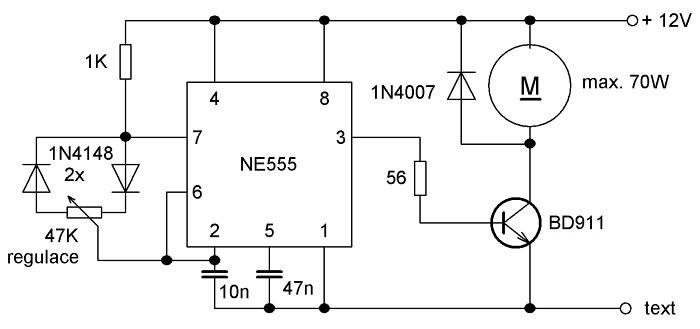

chtěl bych se optat zda bude fungovat když použiju tento pwm regulátor a jako spotřebič použiju indukční cívku z auta? chci to na testování cívek a svíček. Děkuji.
pwm.jpg- (24.79 KiB) Staženo 93 x
http://www.forzr.8u.cz/?p=417

Freedy píše:breta1 - pokud vyvedu kabel z indučky na svíčku a tu ukostřim tak by neměl bejt problém.
Problém bude - veškerou nahromaděnou enrgii v zapalovací cívce ti při přerušení proudu sežere ta dioda paralelně k cívce, na jiskru nic nezbude.
Dioda musí pryč- ale pozor, bez diody odejde tranzistor , místo diody musí být kondík cca 220n
