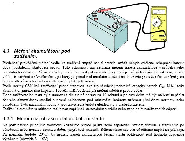

#7 Příspěvek od Soemtron »
Můj názor je vadná baterie. Má baterie nějaký štítek, kolik má Ah nebo alespoň rozměry v cm? Napětí u dobré baterie by nemělo při startu klesnout pod 10V. Nejlépe by bylo, pokud máte možnost, propojit pomocí startovacích kabelů s jinou baterií - nastartovaným autem. Stav ložisek, rotoru starteru? Co je to za motor?
(79.33 KiB) Staženo 163 x

#8 Příspěvek od stasek »
rnbw: řeším to, jestli koupit akumulátor, nebo startér. Ale jak to vypadá, zřejmě bude akumulátor špatný. Ještě zkusím vyndat akumulátor z auta a připojit na ten.
Původní akumulátor v traktůrku má 12V/18Ah.
