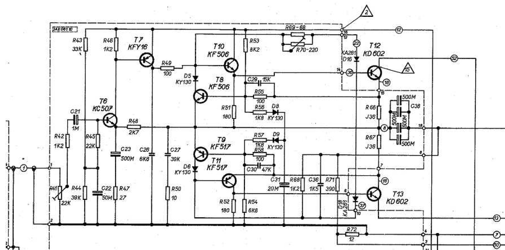

Zdravím, mám problém s tímto koncem. Jeden kanál má přerušené diody stabilizující klidový proud, druhý kanál normálně hraje, ale topí jako kráva. Buď je tam kliďák jako prase a nebo to kmitá. Škopek nemám. Dokáže mi někdo poradit, kde se doměřím toho, jaký klidový proud koncem opravdu teče?

Změř napětí na odporech R66/R67 (druhej kanál R66´/R67´) - mají mít hodnotu 0,36Ω, Ohmův zákon poradí kolik tam je mA. Jestli chceš servisní manuál NZC420, dej mi do SZ svoji mail-adress, pošlu ti ho celej i s obrázkama desek...

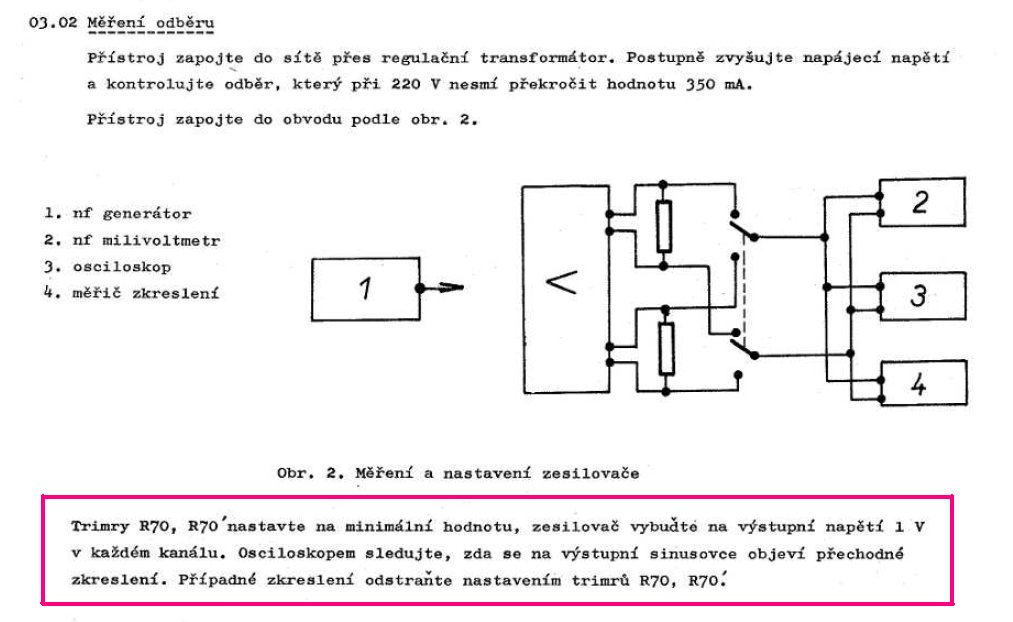

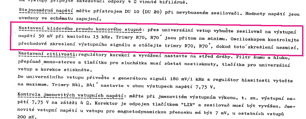

arambula píše:Manuál mám, ale o kliďáku tam není ani slovo. . . . . si myslím, že by to mohlo být lépe popsané v manuálu k AZS217 a ten jsem nenašel
ale jdi . . .
nastavení je popsáno v návodu NZC420 zcela dostatečně a ikdyž AZS217 nemám, mám manuál k AZS218 a tam je to popsané stejně . . .
tak ještě pro posouzení dokládám printscreeny z obou návodů . . .
(106.11 KiB) Staženo 259 x
(71.27 KiB) Staženo 281 x

Tak a jsme zase tam, kde jsme byli. Opět je to v (_!_). Kliďák je v obou kanálech na nule, na trimr nereaguje, koncáky jsou OK, plus v jednom kanálu uniklo pracovní medium z R49. Trimry jsou vyměněné. Podotýkám, že osciloskop nevlastním.

prověřil jsi všechny tranzistory ?
nestačí jen koncové !
odpoj oba koncové trandy a nastavuj jen budič, bude to hrát slabě, ale bude a změř napětí . . . .
musí to hrát bez přechodového zkreslení a v napětích musí být symetrie . . .
pamatuj, že ty trandy jsou všechny stejnosměrně vázané a pokud je kterýkoli vadný, způsobí to rozvážení celého zapojení a z některé součástky zákonitě musí uniknout kouř . . .
