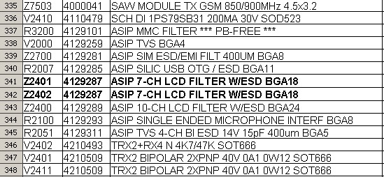

4129293 som nasiel, ze by mal byt na mikrofon. Na SIMku by mal byt 4129281.

Tak si sypu popelnici na hlavu, máš pravdu, 4129281 je správně.
Posílám pro jistotu tabulku.

(89.85 KiB) Staženo 145 x
