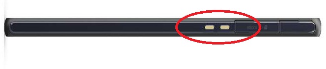

Ahoj, na mém telefonu se mi fyzicky rozbil (rozmačkaly se mi ty piny) napájecí zdroj.
Ale nemám v tomto potřebné znalosti, proto, jak mám podle tohoto videa správně postupovat? https://www.youtube.com/watch?v=h9Mw0C_fDqU
nechci si ten telefon zničit.
Je mu i dost špatně rozumět, tak chci jít na jistotu... ale dovtípil jsem se, že mluví o těchto napájecích bodech.
(15.58 KiB) Staženo 170 x

Ty dva kontakty slouží k napájení v docking station
Pokud máš zničený MicroUSB konektor, tak můžeš nabíjet přes ten dock a datovat můžeš přes BT.
Jinak kdybys to chtěl opravit, tak se ozvi přes SZ. Tento model už docela znám.

... ale jakým napětím to napájí?
označení modelu: C6603
cputakt
Příspěvky: 1234
Registrován: 01 lis 2005, 00:00
Bydliště: Karvínsko
#4 Příspěvek od cputakt »
Na to se prodává dokovací stanice asi za 150 Kč v číně a jde tam jako z klasické nabíječky tedy 5V. http://www.aliexpress.com/store/product ... 83823.html
