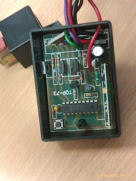

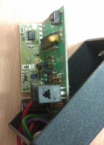

zdravím bastlíři,je to už nějaka doba co jsem dával toto téma ale dostal jsem se až teď k tomu napojení .Napojené mám již napájení samozřejmě funguje signalizační led a také reaguje na povely z D.O. a mam ještě dotaz mám tam kablík co jsem si myslel že bude na spínaní nějaké piezo sirény protože v okamžiku změny stavu centrálu to na chvilku pustilo +12 volt.Asi to bude doopravdy signál na blinkry že?protože jiný kablík na blinkry tam není.A jchi se zeptat zda raději napojit blinkry přes diodu nebo se napojuje přímo?Také by mě zajímalo jestli si myslíte že tam musím dávat ty 2 relátka kvůli zvětšení proudu přes centrál.Dále bych poprosil o radu proč mám mít při zkoušení zamknuté všechny zámky,ublížilo by to nějak motorku centrálu nebo elektronice v něm?Přidávám foto centrálu.kdyby náhodou někdo věděl a mohl ještě poradit.Nevím tedy jestli něco uvidíte podle fotek ,ale kdyby náhodou tento centrál někdo znal tak třeba poradí.hlavně co se týče relátek když tam jde jen o signál od klíčku a o to kam napojit signál na blinkry.Předem vám všem děkuji.

takže zamky musí bejt zacvaklí proto že v nich sou spínače který dávaj do řj centrálu info o zavřených dveřích a pokud ta jednotka dostane info o otevřených dveřích tak centrál bud nezamkne či zamkne a hned odemkne či dělá nákou jinou neplechu
k tomu drátu na blinkry dělá se to tak že ten drát za pomoci dvou diod rozdvojíš a napojíš na pravou a levou stranu blinkrů pokud diody nedáš budou ti při běžném puštění blinkru blikat vždy všechny najednou
a ted ty relátka tady záleží na tom kolik proudu snesou výstupy s tý uni dálky ale co vim tak v každá uni dálka má v sobě většinou na výstupu relátka takže se nemusí další přidávat navíc tím mínusovým impulsem se spouští elektronika příslušný řj centrálního zamykání a ta až teprv spouští jednotlivý motorky centrálu a ta elektronika potřebuje ke spuštění řádově pár desítek mA takže dle mě další relátka nejsou potřeba

Děkuji za. Upřesnění. :-) ta stará jednotka centrálu spina přímo tranzistory ale věrim že pár desítek miliamper to jistě zvladne,a ohledně těch diod na blinkry jsem si vůbec nebyl jist..
