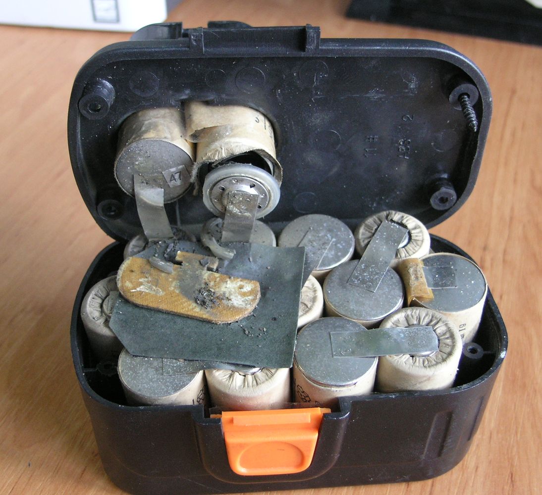

Dnes jsem vrtal nějaké díry do plechové krabičky. Vtom rána jak z poplašňáku a zásobník s AKU se oddělil od vrtačky a odskočil 2 metry :D

Nerepasovali ti baterky ve Vrběticích?

Ne to je ještě orig. Čekal bych že se to může stát při nabíjení, ale za provozu :?:

Já se jednou nechal uvrtat do opravy Aku bloku pro nějakou Makitu. Sice jsem vzdoroval, ale byl jsem přehlasován. Utržený propojovací pásek jsem tedy připájel, blok složil a pak to přišlo- kouř, smrad, hned na to moje nadávky. Ale měl jsem štěstí- uhořel ten propojovací pásek...

Jo, zapomněl jsem dodat že po nasunutí baterek vrtačka vrtala opět a (se stracem) odvrtala ještě 16 děr !! Jasně že na nabíjecku už nešla a objednávám Panasonici a propojím je měděným páskem.
