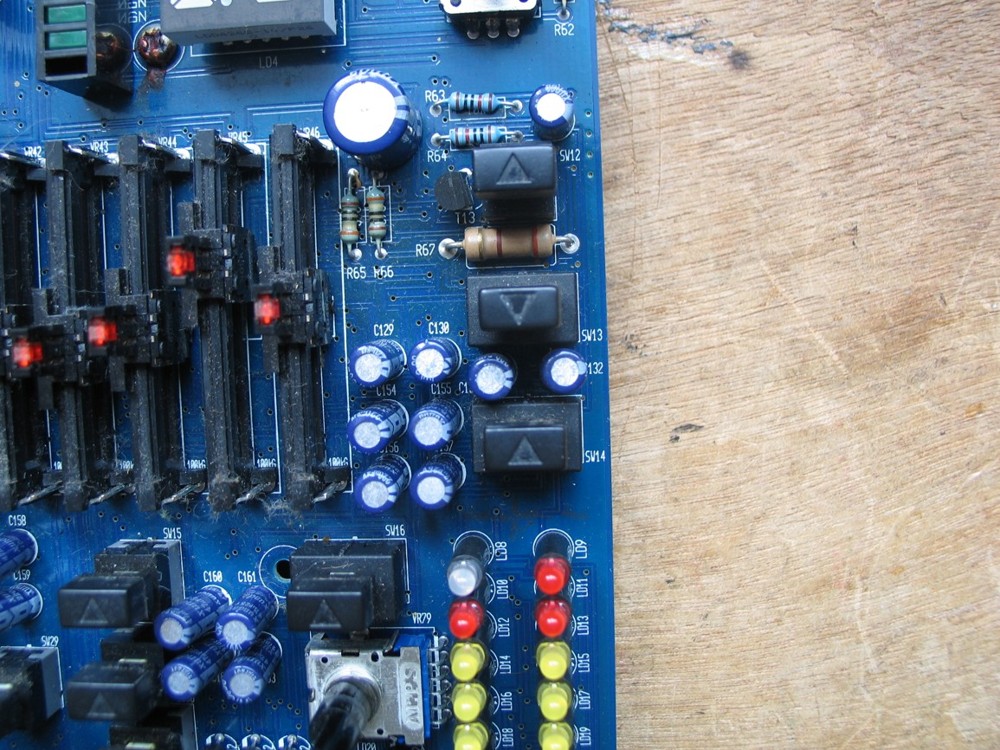

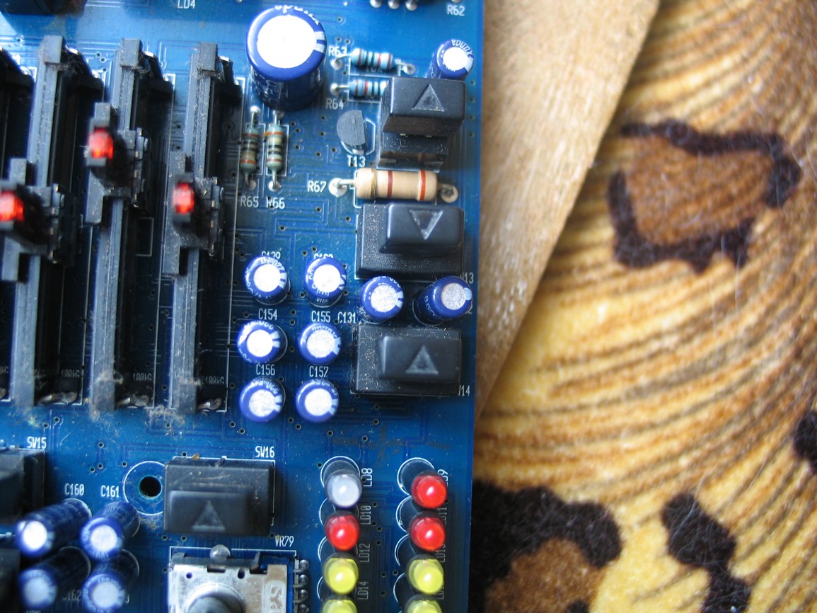

Dobrý deň-vedel by mi niekto poradiť ,kde nájdem prepínač do tohto mixu?Nie je na ňom nič napísané.Je to štvorradový, dvoj polohový prepínač.Nevyletoval som ho zatiaľ,ale pridávam foto ešte naletovaného .

Ved tam nemôže byť veľká chyba,včera to ešte perfektne fungovalo!!

tu su už aj iné.Tak ak by niekto vedel typ a poprípade kde sa dajú zohnať. Dakujem.
iný pohlad.

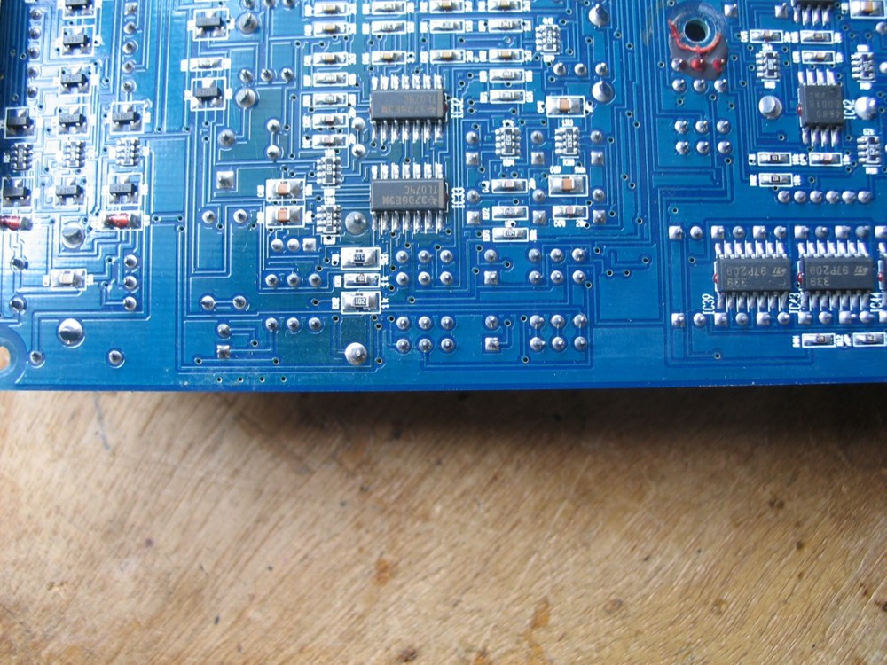

pohlad na plošný spoj.To sú tie 4x3 spoje vedla tl 074c

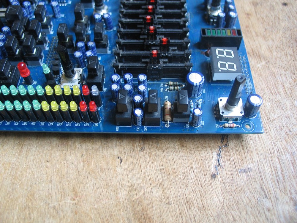

iný pohlad
(243.39 KiB) Staženo 118 x

mkat píše:... ,kde nájdem prepínač do tohto mixu?Nie je na ňom nič napísané.Je to štvorradový, dvoj polohový prepínač.Nevyletoval som ho zatiaľ,ale pridávam foto ešte naletovaného .
Zatím ho marně hledáme i my - tedy na tvých fotkách :cry:
Předpokládám, že ti jde o ten, z kterého není vidět na foto canon power 1264.jpg ani jeho polovina (ten nahoře).
Fotíš, fotíš - ale co máš vyfotit chybí 8O :cry:
Dej sem raději ostré foto toho vyletovaného - raději z více stran. A jeho spínací diagram.
Honza - kokúň

...neni sú to náhodou 2 mikrospínače vedľa seba spojené gombíkom ?
http://www.tme.eu/sk/details/bs800l/mik ... bs-800-l/#

Jj - teď vidím, že to není přepínač, ale ten dvojčíselný 7-misegmentový dislay.
Ale i tak to chce foto toho vyletovaného :wink:

...že by to bol ten so šípkou na gombíku????
Příspěvky: 8229
#7 Příspěvek od Michal22 »
mkat- seš si jistý, že hledáš čtyřřadé? Já vidím trojřadé (= dvoupólový přepínač), mohly by to být přesně ty stejné, které ti nalinkoval dred.

Zatial som ho nevyletoval.Na fotke powerpower to je ten stredný.SW13.Z druhej stranyna 1262 sú to tie 4x3 piny pod TL 074.Aj v scheme sú zakreslené 4 spínacé obvody.Len ten typ nie.Skúsim ho vyletovať ,bude to asi rozumnejšie.
Je to podobné ako dal "dred"Len ten prepínač je štvorradový ovládaný jedným tlačítkom.

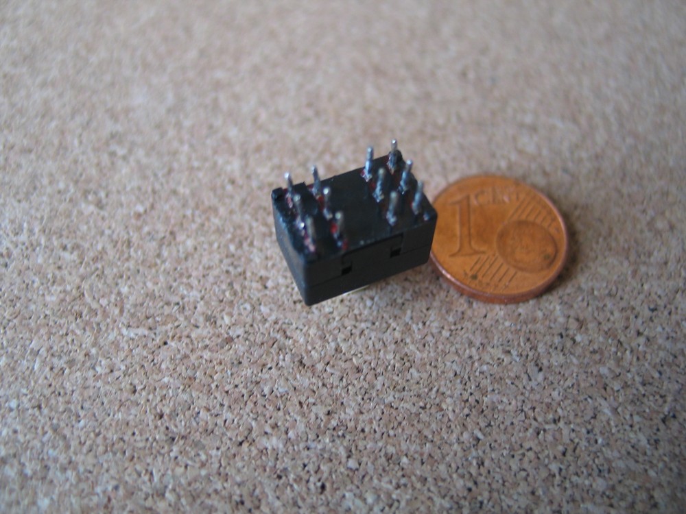

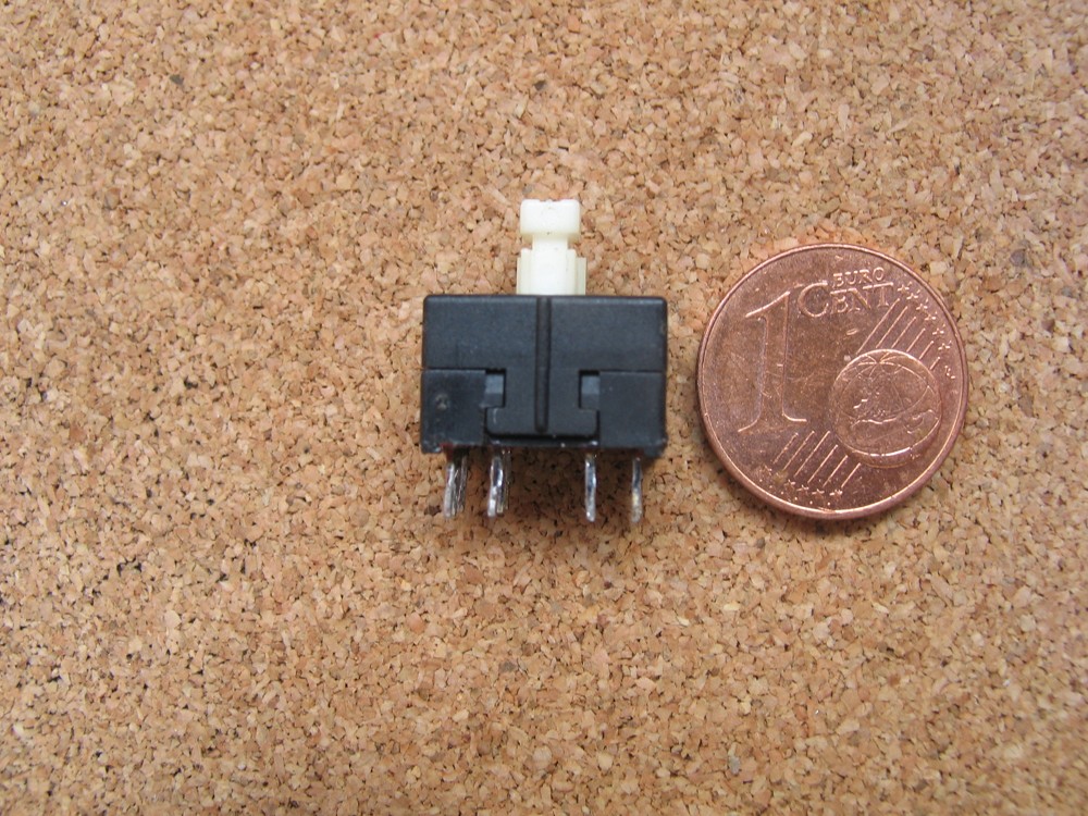

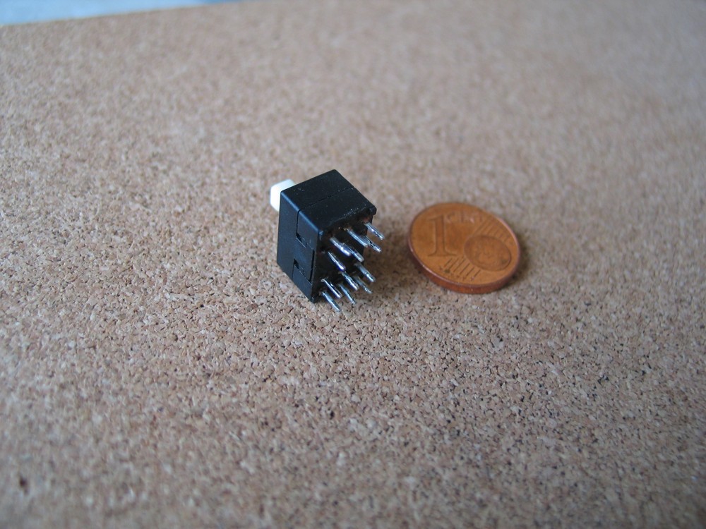

Tak som ho vybral a tu sú fotky.
Za každú radu dakujem.

No teď už to chápu. Já myslel (blbě jsem se podíval na desku), že jsou tam dva vedle sebe. A on to jeden.
Zkus projít nějaký katalog ALPS, ty menší kdysi vyráběli právě oni. Ale myslím že se tohle bude shánět blbě.
A propo- je to jen mechanická záležitorst, nešel by tedy opravit?

Možno áno,ale dobre by padlo dať tam nový.
Závada sa prejavovala tak ,že vypadával jeden kanál.Pri poklepaní ,alebo pohnutím na tlačítko zvuk naskočil správne.Po určitej dobe ,to už hralo dobre.Len sa nesmelo pohnúť prepínačom.

Já bych se toho nebál, dost často bývá na kontaktech jen vrstva provozního "bláta". Stačí očistit a přepínač je jak nový.

Originál NDl se objednat dá, ale asi si to při jeho ceně rozmyslíš...
http://www.dbmproaudio.com/behrparts.html
Ty dvojité (čtverečky) jdou nahradit třeba výrobky od Canal nebo PTL, akorát to má trochu jiný zdvih a zakončení hřídelky, ale za ty obdélníkové jsem nenašel kusově sehnatelnou náhradu. Možná bude mít někdo větší štěstí.
Skládá se to po rozborce velmi blbě, můžeš zkusit do toho raději stříknout nějakou rozumnou čistící kapalinu (ne diavu, kontox ani podobné hnusy).
