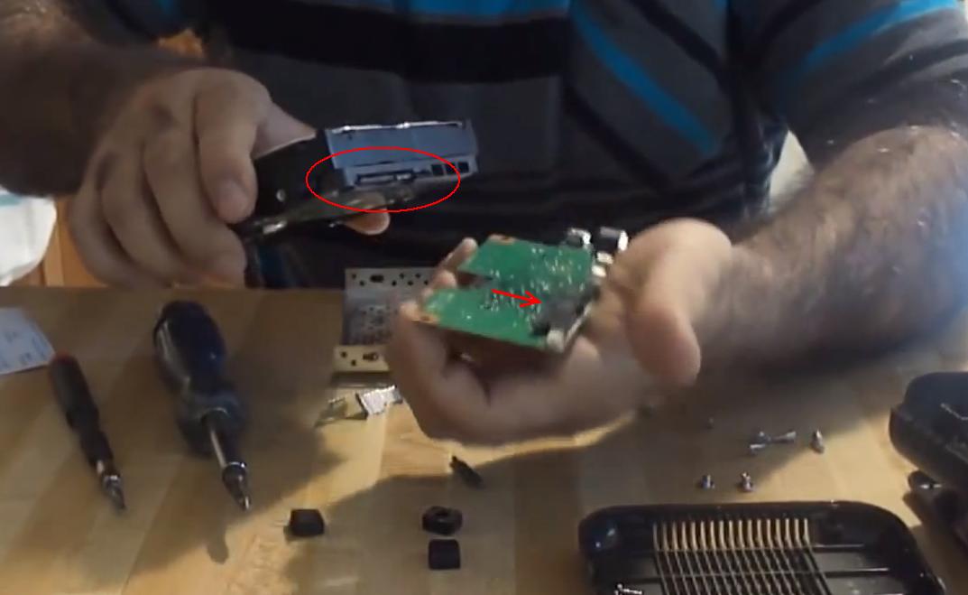

S130-8016-Main01-jl.jpg- (45.34 KiB) Staženo 103 x
na videu - zde - má ten chlupaťákův HDD připojení SATA ... Problém nižší rychlosti bych viděl v tom připojeným řadiči toho ext. HDD.

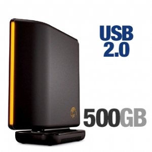

Upgrade 500GB seagate free agent Desktop.jpg- (48.11 KiB) Staženo 131 x

Tak doufám, že ty moje nebudou jinak. Z PC mám vyvedenej SATA datovej a napájecí ven a tak půjde napřímo. A taky na něj můžu z cvičných důvodů namodelínovat a vytisknout na 3D futrálek.
Ten prodávající mi tvrdil, že přes USB2 se celejch 500GB kopírovalo 18 hodin. To je necelých 8 MB za sekundu jestli správně počítám. Je to málo, nebo moc na USB2? Kolik je vlastně reálná rychlost (ne psaná) u SATA2 a SATA3? Jde mi o to, jak se to zrychlí.

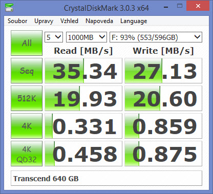

Transcend 640 GB.jpg- (77.28 KiB) Staženo 76 x

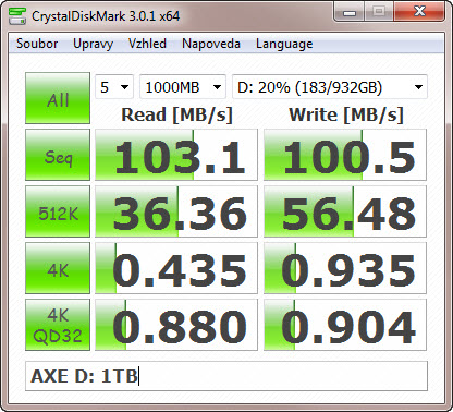

Axe D 1TB.jpg- (82.13 KiB) Staženo 101 x
Ty rychlosti na USB jsou vždycky psané jako maximální, takže pro praktické příklady u všeho se dá počítat spíše s polovinou a v lepším případě s 2/3 rychlosti.
