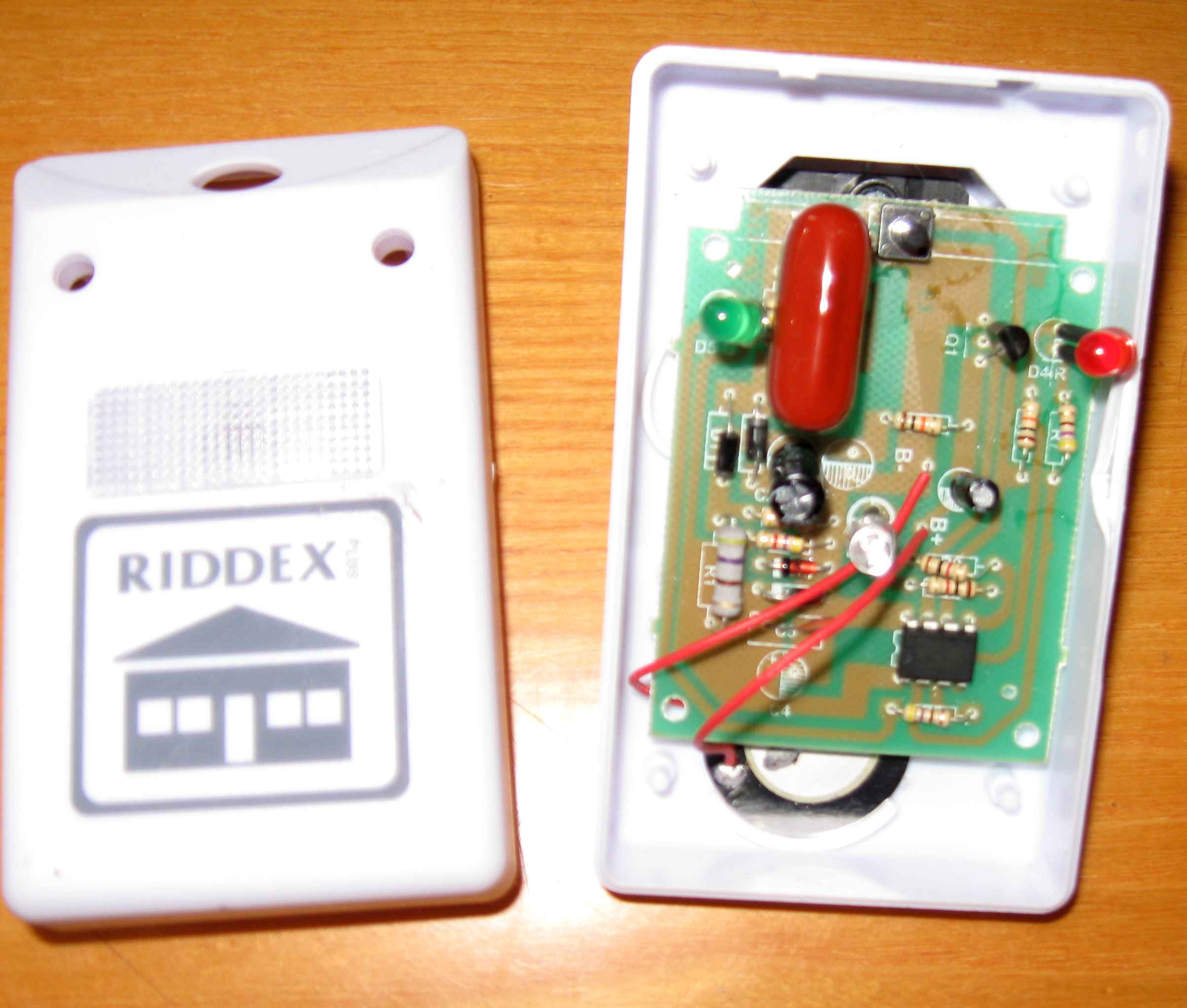

Prosím o radu jaký je použit IO v tomto přístroji?Soudruzi z Číny to posílají bez označení.Díky za všechny rady.

Asi vědí proč :wink: . Tak napiš výrobci že tam to označení chybí :lol: .
petrfilipi
Příspěvky: 2902
#3 Příspěvek od petrfilipi »
Nakresli si schéma, pak to bude (možná) určitelné. Takhle bych to viděl na 555ku nebo nějaký procesor.

Já jsem měl v plašiči krtků obyčejnou 555.

Podle zapojení "pinu 2" to na 555 moc nevypadá.
Příspěvky: 10090
#8 Příspěvek od Artaban001 »
Když to má označení zbroušený, bude tam nějaký běžný šváb. Rozkreslil bych schéma, IO označil jako neznámý a pokud to schéma prohlídneš, tak hodně napoví napájecí piny. Třeba to bude dvojitý operační zesilovač :-)

Vzhledem k napájení na pinech 1 a 8 to vypadá na nějakého malého PICe. :)

Díky všem za odpovědi,také jsem tipoval buď na 555,nebo PIC
nebudu to dále řešit,stojí to 200Kč.Jenom tak mi to zajímalo.

Kdyby to byl PIC, tak by nemuseli odbrousit označení. Bez sw je stejně k ničemu

Tam toho není moc na překreslení - Pin 1 a 8 je napájení, Pin 2 a 3 na barevné ledky (D4,D5) pin 7 jde (asi) na bázi tranzistoru pieza, pin 6 (asi) na spínač a pin 5 (a možná 4) nějak na tu prostřední ledku.
