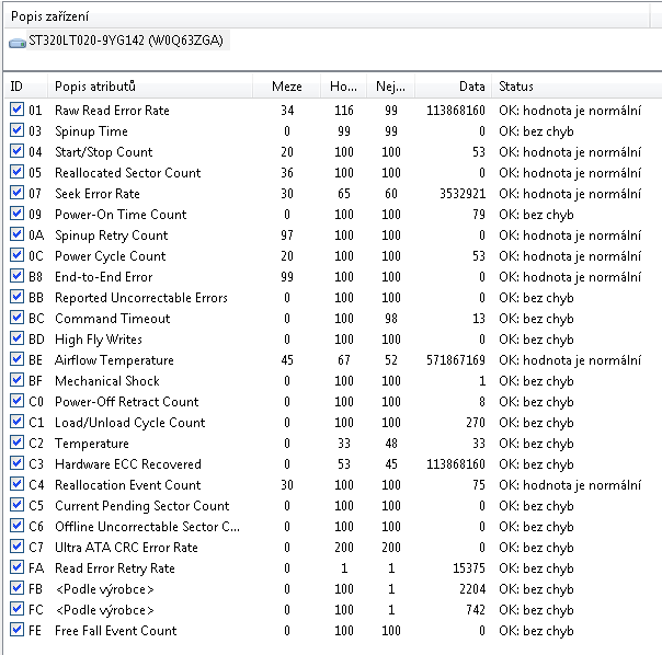

na Aukru jsem zakoupil disk zn. Seagate, ktery mel najeto asi 20 hodin. Po nainstalovani win a kontrole smart jsem zjistil, ze hodnota C4 RAW stoupa cca 1 realokovany sektor za dve hodiny provozu.
Co presne C4 znamena?
Prozatim je C4 hodnota 100 a mez 30.

Trvale rostoucí C4 znamená, že je disk na odchodu.
Jaký používáš program ke čtení SMARTu?

Ma cteni jsem pouzil AIDA64 Extreme.

Počet realokovaných sektorů ukazuje atribut 05, který je třeba také sledovat.
Atribut C4 uvádí počet remapovacích operací, resp. pokusů o přenos dat z realokovaných sektorů do volné oblasti. Uvádí dohromady počet úspěšných i neúspěšných pokusů.
Nic to nemění na tom, co napsal serviceman, jen jelikož se patrně jedná o HDD Seagate, doporučil bych ho ještě projet utilitou SeaTools (všechny testy). Výsledek všech testů by měl být PASS, pokud byť jen jediný bude FAIL, disk už je minimálně nedůvěryhodný, spíš na rychlou zálohu a pokud nadále používat, pak jen na přechodná, nedůležitá data apod.
Rovněž pokud SeaTools HDD nenajde nebo některý z testů nepůjde spustit, svědčí to o vadném disku.
Jestli všechny testy vyjdou PASS, pak jelikož je atribut 05 nulový, patrně se u C4 jedná o anomálii, kterou se disky Seagate ve SMART testech vyznačují a nebral bych na to zřetel.

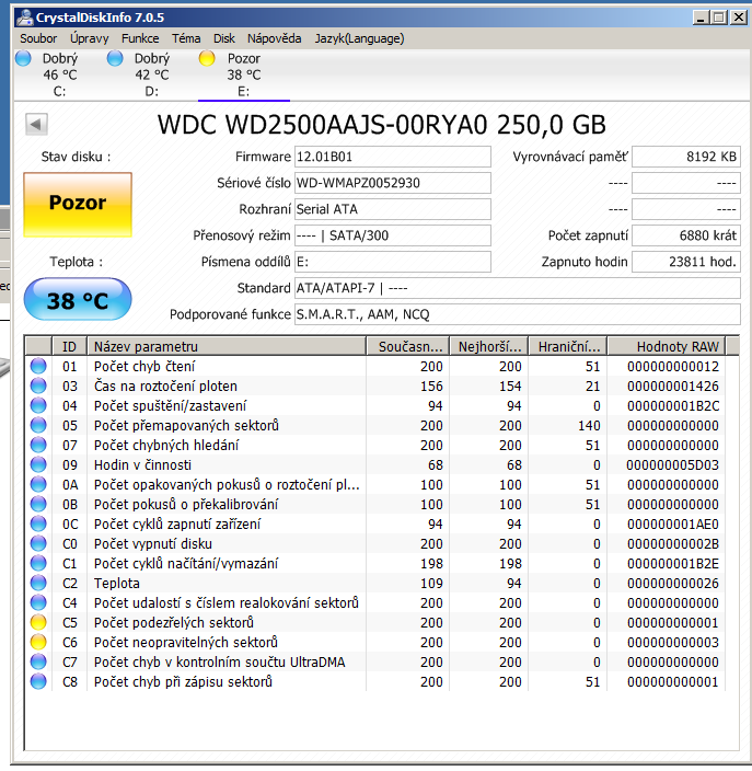

Dotaz - u disku WD mam polozku C5 v hodnote 2. Polozka 05 je 0. Sviti mi v SW AIDA pro disk upozorneni. Co znamena ta C5? Diky Nak

To znamená, že dva sektory disk potřebuje remapovat, ale ještě to neproběhlo. Kdy k tomu dojde záleží na logice disku - někdy tomu lze pomoct spuštěním chkdsk /f/r, což vede k proskenování povrchu. V každém případě to jsou dva vadné sektory, takže na disk bych se už díval jako na podezřelý.

Přesně tak, 2 sektory jsou v tzn. seznamu pro opravu. Nechal bych to tak a raději pravidelně tuto hodnotu kontroloval. Pokud se bude rychle zvětšovat, tak začni zálohovat důležité věci hned a ty nepotřebné hned potom. Na každém HDD se časem přehazují sektory, jsou tam na to rezervy (ale nad určitou hodnotu přichází krize). Nejčastěji při opět nové instalaci OS, kdy je dobré udělat naformátování podrobné (trvá to), ale je to provedené s kontrolou.

Vsechny testy probehly V Sea Tools s vysledkem PASS.
--------------- SeaTools for Windows v1.2.0.10 ---------------
26.3.2015 12:34:41
Model: ST320LT020-9YG142
Serial Number: W0Q63ZGA
Firmware Revision: 0003LVM1
SMART - Pass 26.3.2015 12:34:41
Short DST - Started 26.3.2015 12:35:05
Short DST - Pass 26.3.2015 12:36:09
Long Generic - Started 19.4.2015 14:45:20
Long Generic - Pass 19.4.2015 16:13:21

Takže ten HDD je v pořádku, jen bych měl trochu našponované smysly a hlídal jeho chování. Nic jiného nemá smysl.
