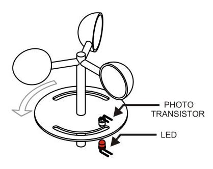

... viz priklad
priklad
(13.99 KiB) Staženo 135 x
