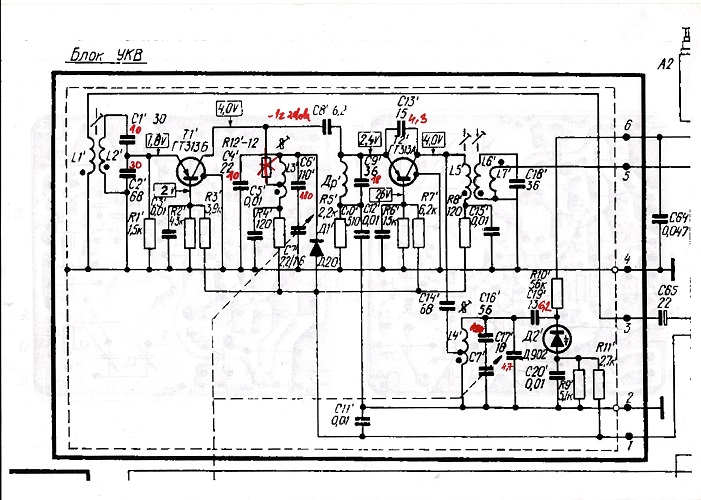

Zdravím.
Chcem Vás poprosiť o radu, či by Ste mi niekto neporadili ako správne zladiť FM jednotku v selene B211. Robím to tak, že si na "vysielačke" navolím frekvenciu 87,5 Mhz ( FM som prestavil na našu normu ), ladiace koliesko nastavím tam, kde by malo byť 87,5 Mhz a točím cievkami v FM, ale neviem ako. Výstupný signál síce pozorujem na osciloskope ( pripojenom na reproduktor ) ale prd mi to je platné keď neviem ten princíp resp. postupnosť ako to zlaďovať. Mohli by Ste mi prosím poradiť? FM časť je funkčná po výmene kondíkov a úpravy cievky ale chcem ju správne zladiť. Vďaka Vám.

#2 Příspěvek od ok1hga »
a) oscilátor - L4 - rozsah proladění
(jsi nad pásmem, nebo pod pásmem ? máš čítač ? máš jak zjistit kmitočet ?)
b) souběh - L3
c) citlivost - L1/L2

#3 Příspěvek od kutilmil »
Nie čítač nemám a takú frekvenciu neodmerám. Nevedel by si mi prosím presnejšie popísať postupnosť nastavenia? L5 a L6 sa čo nastavuje?
EDIT: teraz ma napadlo: mám multimeter a podla návodu vie merať frekvenciu do 400Mhz. Le by som asi musel nejako zosilniť impulzy, aby to multimeter zachytil.

#4 Příspěvek od Milan »
Laděný obvod v kolektoru T2 je první mezifrekvence,pokud jsi s tím netočil,nechat,jinak,nemáš-li generátor fm,doladit při vypnutém AFC/AFA/ na co nejslabší stanici na max.signál,bývá obvykle dost tupá,takže pro sladění vst.jednotky malé rozladění této propusti nevadí.
Další ladění bez přístrojů je problém - konce pásma oscilátoru a vst.obvodů
nemáš čím doladit,neb jsou tam pevné kondy (bývají trimry paralelně k lad.kondu). Nejdříve musíš sladit oscilátor na počátek,tj.aby kmital na začátku stupnice na 87,5+10,7 = 98,2MHz - vyzařování oscilátoru chytíš
na 98,2MHz jako šum třeba na jiném rádiu(předpokládám,že mf je u té Seleny obvyklých10,7MHz).Ladíš L4,vždy vypnuté AFC. Konec,tj. 108+10,7 MHz =118,7 MHz nemáš však asi čím měřit,ladí se jedině výměnou C17.
Ostatní obvody bych poté bez přístrojů doladil někde ve středu pásma na max.signál na zašuměné stanici,víc bez vybavení neuděláš.[/url]

#5 Příspěvek od kutilmil »
Ďakujem, ale nešlo by to prosím presnejšie popísať?
Čo kde pripojiť? aký signál pustiť na vstup a čím točiť a čo kde merať? a akú postupnosť dodržať. Idem si teraz ubastliť nejaký zosilňovač na zosnímanie frekvencie. Ešte som nikdy nič takto nezlaďoval, takže neviem ten postup. Ďakujem.

#10 Příspěvek od Hifista »
Když jsem tady před časem popisoval přeladění Seleny 211 (Okean209) na CCIR, tak jsem tam záměrně nepopisoval sladění - to je práce pro pokročilejší osoby, jelikož je nuno přesně vědět co který nastavovací prvek ovlivňuje. Kdo to nezná, tak napáchá jen škody a práci nepřivede k cíli.
Pokud ale chceš skutečně pracovat jen "vl. silou", tak už jsi udělal chybu, že jsi se vůbec dotýkal mf cívky L5/6. Máš-li ubraný závit na L3 a správně provedené změny kapacit, tak už musíš při ladění zachytit aspoň nějaké stanice CCIR. Vezmi si rádio s CCIR pásmem, najdi si nějakou silnější stanici v okolí 89Mhz a tutéž se snaž najít na Seleně a laděním L4 ji přemístit na začátek stupnice někam k původním 66Mhz. Pak provedeš s jinou stanicí kontrolu na konci stupnice kolem 107MHz, jestli tam je. Pokud jsi dal místo C17 trimr, tak nastavíš konec stupnice s jeho pomocí. Bez použití generátoru je to dosti pracné, postup se musí vícekrát zopakovat, protože se nastavení ovlivňují, ale při troše trpělivosti to "usadit" do pásma jde.
Pokud se předchozí práce podařila, najdeme nějakou stanici uprostřed stupnice a doladíme na maximum cívky L1/2 a L3. Jestli máš místo C4 trimr, tak ladíme L3 na max. v okolí 89Mhz a C4 kolem 107Mhz.
V dnešní době již nejde vesměs o dálkový příjem, ale spíše posloucháme silné místní stanice, takže takovéto sladění "podle ucha" je dostačující. Kdo má generátor, tak to vše provede samozřejmě rychleji a přesněji.

#11 Příspěvek od kutilmil »
Ďakujem ti Hifista. Tak ako si popisoval skorej som to všeko spravil a rádijo aj hrá a aj celý rozsah je v bývalom pásme vtesnaný. Chcel by som ale vedieť profi postup.

#12 Příspěvek od Artaban001 »
Běžně to dělávám tak, že si napřed zjistím frekvenční rozsah - Dejme tomu 87.0 až 108 (podle parametrů v návodu). Pak si zjistím mezifrekvenci - standart je 10.7MHz. Na ladícím kondenzátoru najdu trimry pro FM.
Takže při spodním dorazu mě musí kmitat oscilátor na 97.7MHz.
Na horním rozsahu 118.7 MHz.
Dolní frekvenci ladím cívkou horní trimrem - postup několikrát opakuju.
Frekvenci kontroluju komunikačním přijímačem, nebo digi stupnicí ze starýho autorádia s předzesilovačem a anténkou - obvodu oscilátoru se nedotýkám. I ladění provádím sbroušenýma laminátovýma tyčinkama.
Až mám naladěný obvod oscilátoru, slaďuji na 90MHz a kolem 105MHz
anténní obvod na co nejlepší příjem stanice poblíž toho kmitočtu - spodní část anténní cívkou, horní anténním trimrem na kondenzátoru. Postup několikrát opakuju. Většinou, když jsem měnil ladičák. Přelaďil jsem na "západní normu" celkem 3 rádia..
Jinak profi postup z jednoho servisního návodu je podobný, ale:
Rozsahy a slaďovací frekvence jsou stanoveny dle konstrukce jednotky.
Do antény se zavádí signál z FM generátoru o frekvenci snad 1KHz a přesně danným zdvihu. "Síla" signálu se určuje principiálně odporem připojeným na místo reproduktoru, na kterým se měří napětí při maximální hlasitosti (principiálně odporem proto, že konstrukce přípravku závisí na konstrukci rádiopřijímače - někdy je třeba dělič, někdy jen paralelní odpor o hodnotě impedance reproduktoru, který se odpojuje - třeba tím, že přípravek se strká do zdířky sluchátek)

#13 Příspěvek od Milan »
No tak to je báječné,když všechno máš.Takže si vezmi ten fm generátor,nastav na něm 87,5 MHz,fm modulace 1 kHz zdvih 75 kHz,úroven třeba 20µV a připoj jej na vstup. Na stupnici rádia si nastav ten začátek a vypni AFC. Nf milivoltmetr si zapoj mezi jeden konec R56 a zem a cívkou L4 nastav maximum.Přelaď generátor na 108MHz,stupnici na rádiu nahoru, a výměnou C17 dolaď opět maximum,oba kroky zopakuj,trochu se ovlivňují.
Pak na 87,5 MHz nastav max.signálu jádrem L3 a na 108 MHz výměnou C4-
oba kroky zopakuj,ovlivňují se.Nezapomeň přeladit na stupnici . Nakonec nalaď vstup - je hodně tupý,ladil bych to jen jádrem L1.L2 někde uprostřed kolem 98 MHz. Pak už by to mělo slušně hrát,předpokladem je ovšem,že je ok mf zesilovač,ale na ten ses neptal.Místo těch kondů bych si tam dal trimry,jde-li to mechanicky.Kdyby byla maxima signálu na výstupu mf zesilovače tupá,sniž si úroveň vst.signálu.
Nakonec si zkontroluj funkci AFC na nějaké silnější stanici.

#14 Příspěvek od kutilmil »
Ďakujem milan, ešte mi prosím vysvetli ako sa zlaďujú tie cievky 5,6,7.

#15 Příspěvek od Milan »
Pokud ten dotaz myslíš vážně,tak jádry,pokud je nemají,roztažením /indukčnost klesá,kmitočet roste/ nebo stlačením /indukčnost roste,kmitočet klesá/.Jinak jsem ti to psal v prvním příspěvku.
