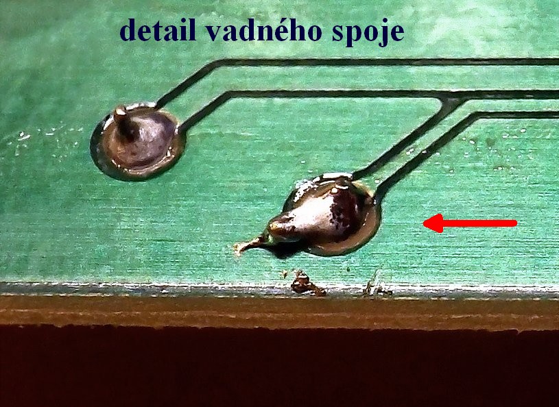

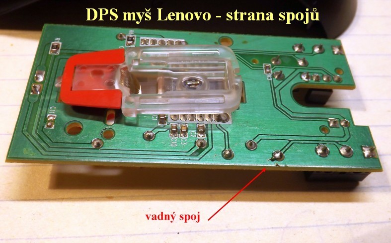

Na jedno kliknutí mazala hned několik mailů, ovádání grafiky bylo na mrtvici.
Na plošném spoji byl totiž jeden vývod (právě pod levým tlačítkem) tak nehorázně prasecky přiletován že to u značkového výrobku děsí. Při klikání nastával nepatrný průhyb DPS stačící k vyvolání nekontrolovaných zkratů tohoto vývodu a následné chybné funkci myši. Pánové z Lenovo by měli uvážit na co dají své logo.
Připojené snímky dokumentují „kvalitu“ provedení výrobku a také kvalitu výstupní kontroly. Určitě mají ISO 9000, jinak by to dokázat nemohli.

Vezmi pájku, uprav ten "zparchantělý" bobek a je po starostech. Pokud je chyba jasná, proč z toho dělat kovbojku, ne :P
