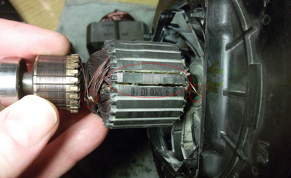

Zdravím, dnes mi při vysávání totálně zasmrděl vysavač a změnil zvuk. Vysavač šel nadále spustit, ale s tím divným zvukem a sradem.
Hned jsem vysavač kuchnul a z motoru vysipal měděné drátky.
Rozebral jsem motor a na statoru trčí přepálené drátky vynutí viz foto, takže rotor v háji. Na statoru je napsáno 309.5100 a na rotoru je psáno 309.5200.
Našel jsem nějaké rotory na vebu, ale žádný nemá to označení 309.5200, ale třeba 308.3200, vypadá stejně, šel by použít? Nebo to musí být přesně to označení 309.5200, které značí, že ten můj motor je právě na 2100W a ty jiné třeba na 1600W. Nebo je lepší koupit novej motor, ale ten jsem také nenašel na 2100W. Raději bych ten rotor, je přecejenom levnější. Kurňa nedávno jsem řešil motor na pračce a nyní zase vysavač, ještě jsem koupil Zelmer, že prý vydrží a po 5 letech je v hajzlu, no stojí to čím dál víc za prd ty výrobky.
(277.93 KiB) Staženo 204 x

Jednoduše - motor je 309.5000, je složený z rotoru 309.5200 a statoru 309.5100 (+ další univerzální díly řady 309, jako jsou uhlíky 309.0210, turbína 309.0040 a tak), měl by být nahraditelný jakýmkoliv zelmeráckým motorem - mají je třeba na Nadetě, VORu, elmaxu a tak.
Dřív se na tyto motory dodávaly i rotory, ale Zelmer už nebyl schopný dodržovat jejich kvalitu (jednoduše - motor s novým rotorem začel hořet), tak se na to vybodli a začali dodávat jen samotné motory (jen u vysavačů - u ostatních výrobků dodávají pořád motory po dílech), pak zrušili servis v ČR (vše se opravuje v polsku), nechali firmu zprivatizovat, změnili značení výrobků a prakticky i sortiment a teď nedávo je koupil Siemens - jak to bude dál, to nevím.

Takže jedině nový motor , protože podle toho co píšeš, tak jen rotor neseženu a stejně by to dělalo neplechu, ještě mě napadlo nechat rotor převinout, ale to je taky asi blbost.

Co máš napsáno na vysavači nemusí nikterak souviset s tím, jaký příkon má motor skutečně, takové prkotiny jako klamavá reklama se neřeší :-( Pokud sedí typové číslo motoru, mělo by to být OK, pokud ne a je mechanicky stejný, může potom třeba mít i ten menší výkon. Pokud nedokážeš sehnat původní, může to být cesta, jak zprovoznit vysavač za cenu toho menšího výkonu.
