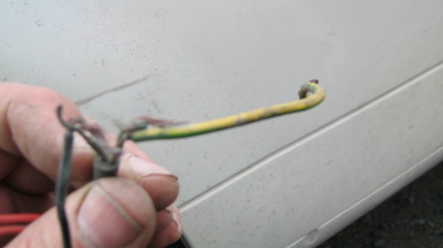

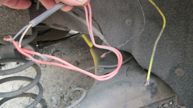

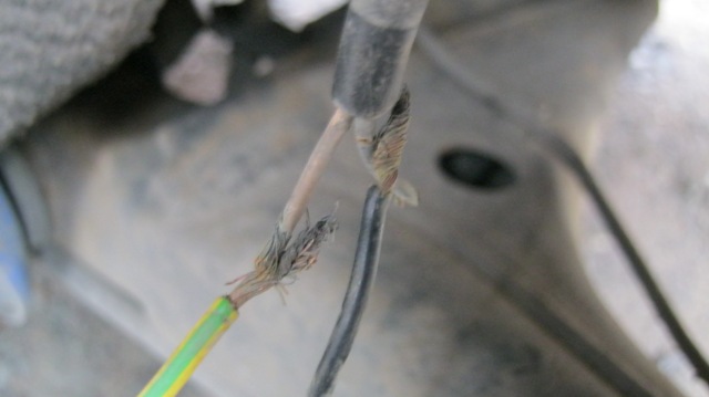

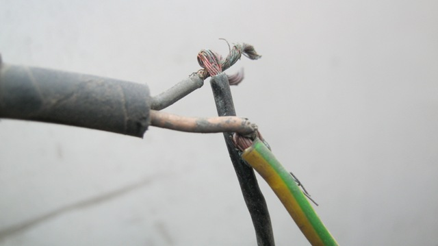

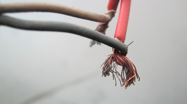

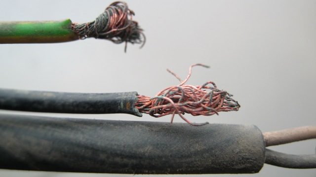

Velmi jsem váhal, kam vlastně obrázky dát.
ABS stále zlobilo, v posledním servise vyměnili i čidla. Stav je po odmotání izolace "Kroutilových spojů". Levé i pravé zadní kolo. Červené kablíky vedou do čidla, konektor je zrušený, kablíky s fastony jsou v čidle čímsi zapatlány.
(39.79 KiB) Staženo 700 x
(53.66 KiB) Staženo 734 x
(42.88 KiB) Staženo 754 x
(39.27 KiB) Staženo 736 x
(78.95 KiB) Staženo 750 x

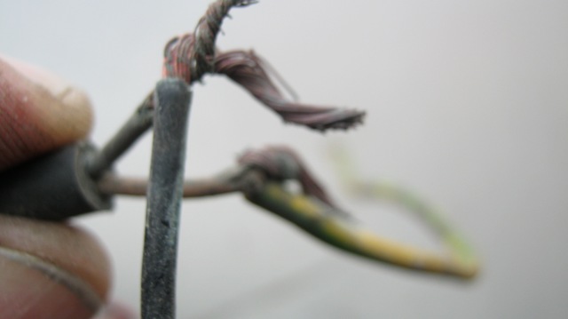

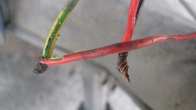

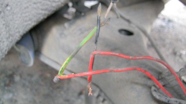

Pokračování

Neříkej, že tohle Ti udělali v tom servise :roll:
TAKJAN
Příspěvky: 7193
Bydliště: U Litomyšle.
#6 Příspěvek od TAKJAN »
Pokud do toho nemůže vlhkost, kroutilův spoj je lepší, než pájení.
Příspěvky: 37414
#7 Příspěvek od rnbw »
Existuje v aute miesto, kam sa nedostane vlhkost?
jiriS
Příspěvky: 609
Registrován: 14 led 2014, 00:00
Bydliště: Ašsko
#8 Příspěvek od jiriS »
To neudělali mě.
Ale co mám informace, tak poslední spoj (červené dráty) v servise dělali, cca před rokem a půl. Taky jsou nejmíň zoxidované. Předchozí zásahy ponechali tak, jak byly (vložené krátké kablíky- žlutozelený a černý, to nevím, kdo spáchal).
Po rozbalení se spoje prakticky rozpadly.
Voda se solí se dostane všude, zvlášť blízko kola, kde to stříká jak zamlada. Jediná možnost je to spojit v interiéru, venku takový spoj nemá šanci.
Kvicala_r
Příspěvky: 3528
Bydliště: Haná / N.J.
#9 Příspěvek od Kvicala_r »
Když potřebuju rozebrat krimpovný spoj (a třeby přidat drát), tak si vemu pilníček a dutinku piluju na dvou protilehlých stranách... Sice pipalačka, ale rozeberu spoj bez zkracování.
Já buď dráty zkrimpovávám, nebo pájím. Ještě se mi nestalo, že by dobře spájený spoj povolil, pokud se pájí měď. Pak je řešením pro zatěsnění použít smršťovku s výplní lepidla. Po nahřátí a smrštění dobře zvoleného průměru je vidět přetok směrem ven. Drží to velmi dobře i mechanicky.
Naposledy mi donesl švára nějakou měřící šňůru se silikonovou izolací , že to spěchá na opravu. Nemaje tuto smršťovku s lepidlem, tak sem na spoj nanesl neutrální silikon, přetáhl smršťovkou... přetok ven ukazoval dobré vyplnění
jiriS
Příspěvky: 609
Bydliště: Ašsko
#10 Příspěvek od jiriS »
Zatím jsem to udělal s tím, že to vydrží tak cca 1 rok (možná dva, ale bez záruky). Odstranil jsem nadbytečné spoje, zatavil do smrštitelné bužírky ve třech vrstvách celkem, včetně vyztužovacího drátu, ještě omotal izolačkou, mechanicky upevnil.
Do té doby si majitel musí sehnat originální kabely s konektory a napojím to v interiéru.
