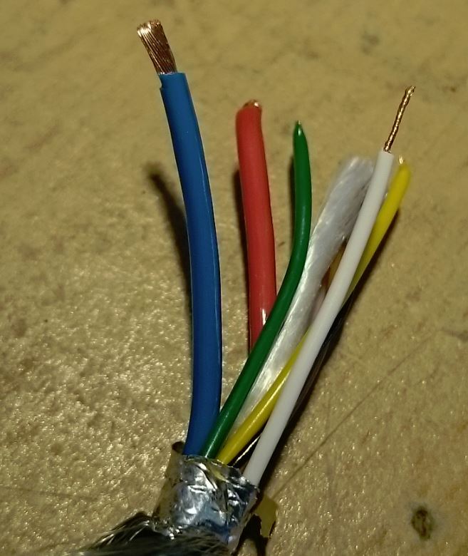

můžu nabídnout asi 6m tohoto:
mělo by to asi být 2x 1 a 6x0.5 ale nevím to jistě. Ke kabelu se dostanu až zítra
(110.39 KiB) Staženo 185 x

Mám tu ten stejnej kabel co DJPaul,akorát fialovej s tlustym vodičem PE navíc a píšou na něm "UNITRONIC® BUS FD P COMBI IBS 3x2x0.25+3x1.0".Vyrábí to Lappkabel Stuttgart.Je to odřezek,co stojí nejmenší 25m návin,to netuším.

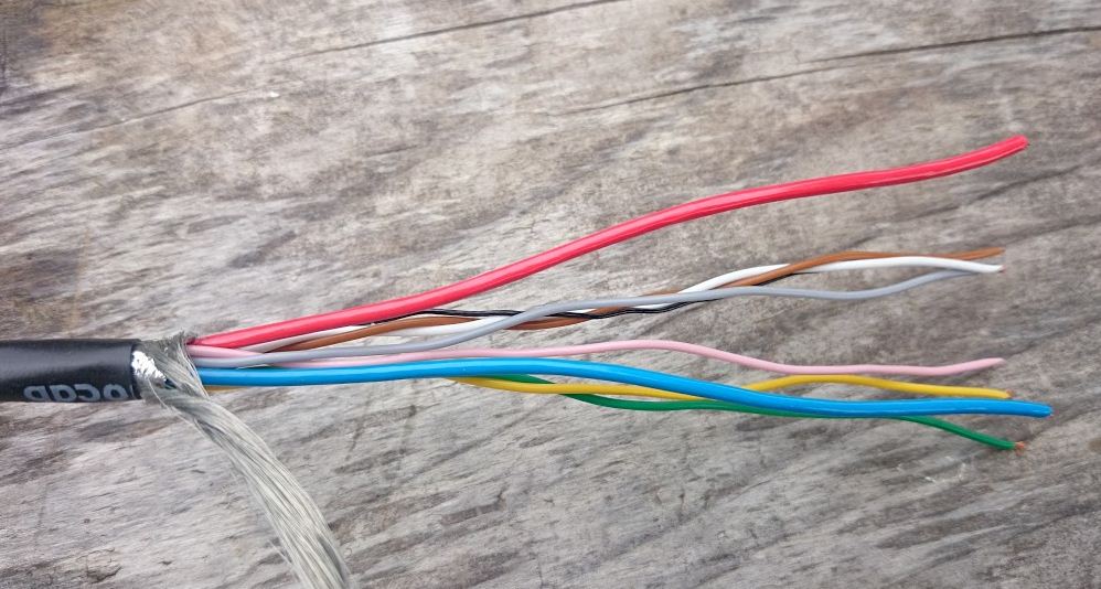

Tak jsem ten kabel prozkoumal....
Je to 2 x 1 + 7x 0.25, stíněné všechno dohromady. Vnější průměr kabelu je 9mm.
Typ je ELOCAB Sonderkabel 91166
Mám ho 6+7m
(76.99 KiB) Staženo 198 x
