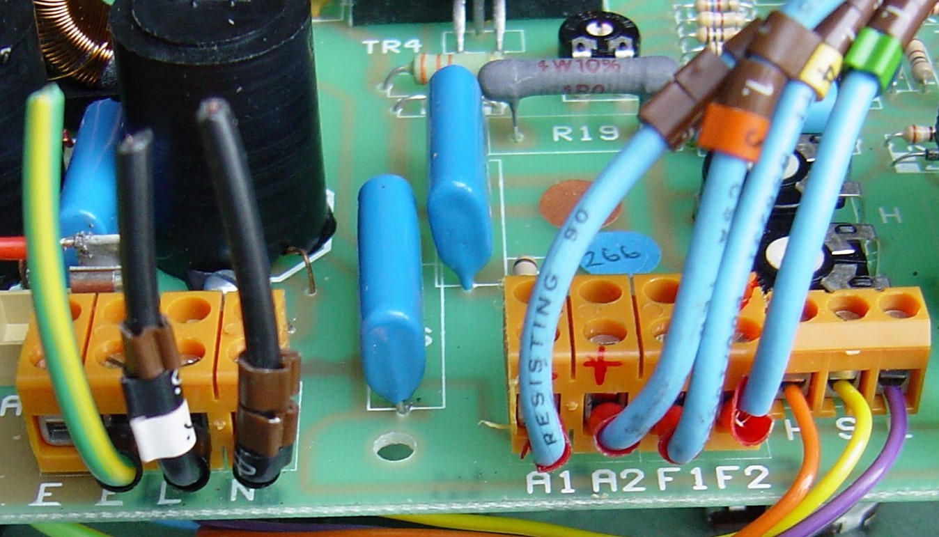

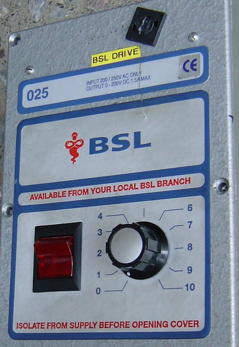

Zdravím, chápu to správně že toto je měnič napětí z AC 230V na DC 0-200V s plynulou regulací?
Jak to zapojit a proč jsou na výstupu čtyři dráty?

a niesu tie vystupne draty spojene napriklad A1 + A2 a F1 + F2 na plosaku?
pozri, alebo odfot plosak z druhej strany

Výstup bude A1 a A2(někdo už označil jako +), F1+F2 budou přívody k pojistce.
